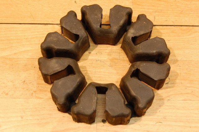

Wie gesagt, verstanden hab ichs auch nicht, aber er ist mehr Fachmann als ich und er würde ja nur dran verdienen, wenn er's machen würde, von da her denke ich mal, schent schon was dran zu sein...
Er meinte die Ruckdämpfer(siehe Bild)
Die Ruckdämpfer von ner Kawa Z 750, hab kein Bild von ner SV gefunden auf die Schnelle.
Martin650
Re: Hinterrad muß nich "unbedingt" ausgewuchtet werden?
Beitrag von Martin650 » 16.04.2009 18:24
Die Ruckdämpfer haben keinen Einfluss auf den Rundlauf des Hinterrads. Somit sollte auch der Rundlauf erhalten bleiben und keine Unwucht entstehen.
Natürlich kann ein defekter Dämpfer ein "flattern" des Rades hervorrufen, was ein unrundes Abriebbild ergibt, aber das merkt man beim Fahren schon sehr schnell.
