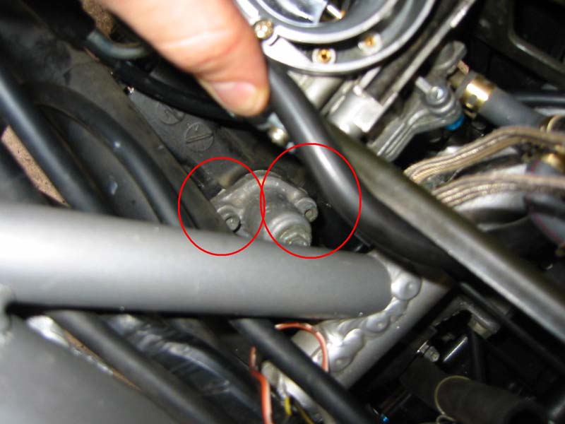

Die Montage/Demontage ist glaube ich bei der Knubbel auch fummelsarbeit, an den Vorderen kommt man fast gar nicht ran wegen einer Rahmenstrebe die im Weg ist. Ist der Kantenhahmen an der Stelle anders? Weil da man den demontieren muss um das Ventilspiel einstellen zu können ware es echt doof wenn das da genau so aussähe wie bei der Knubbel...

Also bei der Kante ist das Ausbauen des vorderen Spanners kein Problem. Da macht der hintere schon eher spitze Finger nötig :wink:

Werds bei Gelegenheit mal bei mir probieren, laut dem Foto gehts eigentlich, wenn der LUFI ab ist.
http://www.svrider.de/Homepage/Bilderga ... 0b7630.JPG
aber in echt sah das sehr knapp aus...

Dieter hat geschrieben:Werds bei Gelegenheit mal bei mir probieren, laut dem Foto gehts eigentlich, wenn der LUFI ab ist.
Also das ist EXTREM bescheuert, da ran zu kommen. Verstehe echt nicht, warum die Konstrukteure die Querverstrebung net paar Zentimeter weiter hätten machen können... Frage mich, wie die das in den Werkstätten (auch noch unter Zeitdruck) hinbekommen...

Wahrscheinlich mit extrem teuren Suzuki-Spezialwerkzeug :roll:
Ich hatte den vorderen Spanner auch enthusiastisch ausgebaut und hinterher beim Wiedereinbau geflucht...
Wenn man nicht direkt was am Spanner machen will, sollte man einfach versuchen, den drin zu lassen. Kurzfristig entspannen kann man den dann einfach mit einem passenden Bitaufsatz aus dem Nusskasten. Der lässt sich halbwegs gut mit 2 Fingern greifen. Schraube entspannen, Finger zwischen die Querstrebe und Bit klemmen und mit der linken Hand die Steuerkette abheben/fixieren. Mit 4 Händen geht's zwar wesentlich einfacher und schneller, aber so kann man das halt notfalls auch allein erledigen.
