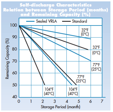

Das ist richtig…
kommt aber seltenst vor dass ein Saisonfahrer bei -20°C den grossen Kick kriegt… :D
normalerweise steigt mit fallender Temperatur der Innenwiderstand der Batterie beträchtlich. Das ist aber erst im Moment des Startens von Bedeutung! bei Normaltemperatur ist der Innenwiderstand dann wieder der aktuellen Temperatur entsprechend niedrig.
Also beim Auto würde ich bei Extremfrost auch über Nacht die Batterie auf Raumtemperatur halten wollen. Startet sich dann morgens tatsächlich besser. Das ist aber hier nicht Gegenstand der Betrachtung… :P
Selbstentladekennlinien in Abhängigkeit von der Lagertemperatur:
Bild 1.png (62.74 KiB) 1200 mal betrachtet
