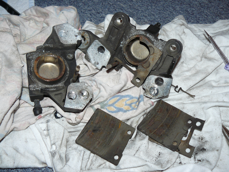

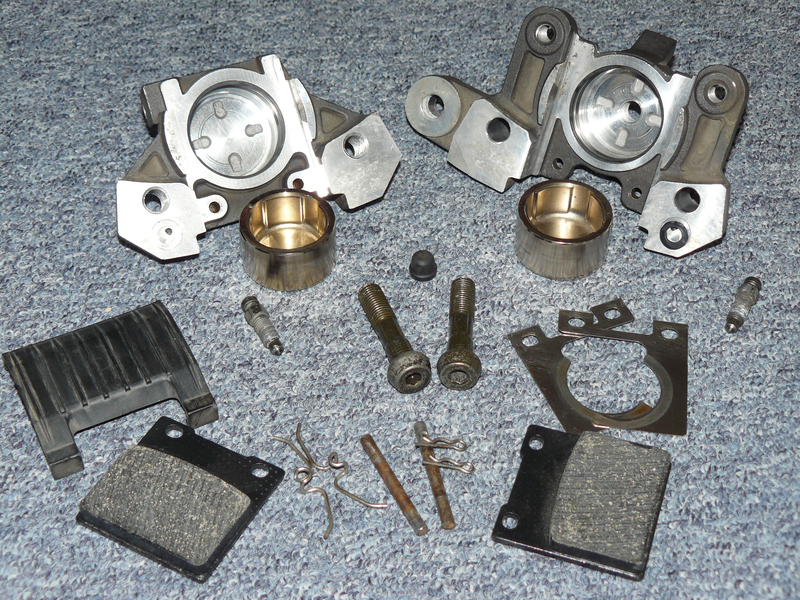

Ich hab damals bei meiner Wartung der hinteren Bremsanlage Bilder gemacht. Könnt euch selber nen Eindruck verschaffen, obs sich lohnt oder nicht ;)
Das erste Bild ist der alte Bremssattel, den ich erneuern musste, weil die Stifte da so eingerostet waren, dass ich sie nicht einmal mehr nach dem außeinander bauen heraus bekommen habe. Den Sattel drunter hab ich gebraucht gekauft und nochmal ordentlich gereinigt vor dem Einbau.
