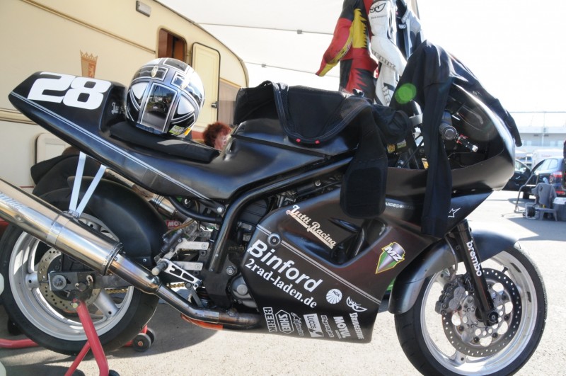

Hallo Ihr Lieben,
ich stell mal zwei Bilder rein, vielleicht könnt Ihr erkennen ob es Knubbel oder Kante sind !?!?
Danke Siggi

Re: SV Felgen
Beitrag von Zero Fast » 29.12.2011 22:30
Du hast Felgen von der Kante (also ab 03)
Sieht man an der vorderen Bremsscheibe. :mrgreen:

Zero Fast hat geschrieben:Du hast Felgen von der Kante (also ab 03)
grüsse zero

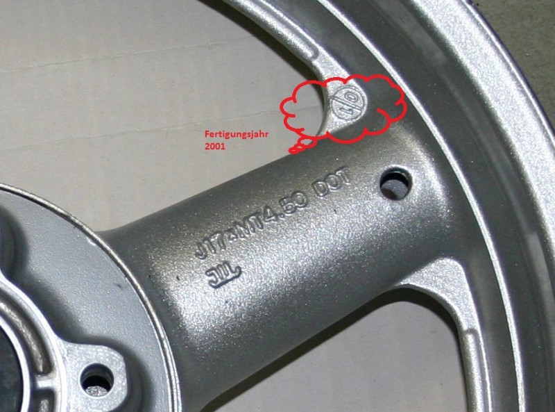

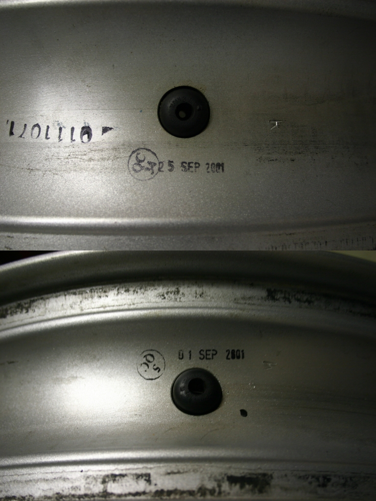

OK Bremsscheibe ist nicht goldfarbig in der Mitte. Kein Offset der Bremsscheibe. An einer SV würde ich sofort zustimmen aber an einer MZ mit nur einer Scheibe und Brembo Bremssattel würde ich ohne nachmessen, Prüferdatum an Innenseite der Ventile oder sichtbare Zahlen an den Sternenden keine Aussage treffen wollen.
Edit Scheibe ist warscheinlich doch von MZ
Da würde ich mal nicht drauf wetten!! Die hintere Bremsscheibe sieht eindeutig nach einer Knubbelscheibe aus(Lochmuster/Durchmesser) und vorne ist die Bremsscheibe auf einen Adapter montiert!!
Im Prinzip sollten die Räder vom Achsdurchmesser zur Schwinge/Gabel passen und den Rest passt man mit Adaptern an (Bremse(n)/Gabelbreite etc.).

Beiträge: 5127
Re: SV Felgen
Beitrag von 2blue » 01.01.2012 22:14
Hallo Siggi,
Achsdurchmesser vorne bei Knubbel und Kante 17mm, Achsdurchmesser hinten bei Knubbel 17mm und Kante 20mm.
