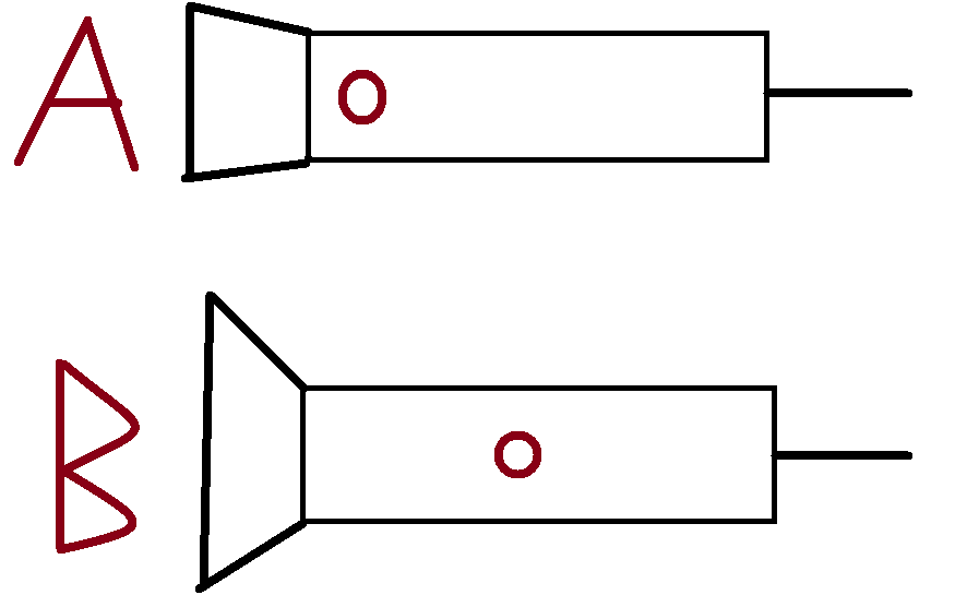

Henke
Re: Sv650 gedrosselt nur 120km/h
ich denke ich weiss das problem
im folgenden anhang ist ne skizze von 2 Gaschiebern
sagt mir bitte welcher der beiden gasschieber stärker gedrosselt ist ...(das motorrad langsamer macht)
es geht dabei lediglich um die POSITION der Löcher und nich um die größe oder sonst irgend welche maßstäbe ^^
Das Loch ist glaub egal wo das sitzt. Habe jetzt schon im anderen Thread wos um zu wenig Leistung geht davon gelesen, dass das Loch weiter vorne war und nich ganz so mittig - bei mir wars genau mittig. Sind aber glaub beide Drosselsätze auf 34PS

Henke
was du jetzt meinst ist die links-rechtsverschiebung auf der querachse...
es geht aber darum die bohrung der lenge entlang zu verschieben...
soweit ich weiss wird der gasschieber durch den unterdruck nach hinten gezogen bis zu dem punk wo die bohrung ist weil sich der unterdruck dadrurch ausgleicht...
wenn ich das richtig verstanden habe müsste das dingen doch weiter rauskommen wenn die bohrung weiter innen ist.
weil bei meiner bohrung ist das problem dass die extrem nah an der membranseite ist und ich glaube dass das dingen so zu starkl gedrosselt ist...
ich werde morgen nachmitteg die beiden bohrun gen zukleben und zwei neue an der dafür vorgesehenen stellen amchen..
ich bibn mir zu 90% sicher dass das die lösung ist
diese frage auf die ich die antwort schon zu wissen meine ist nur zur sicherheit
Henke
PROBLEM GELÖST
es lag tatsächlich an der position der löcher
ich möchte euch nochmal allen danken dass ihr versucht habt mir zu helfen =)
