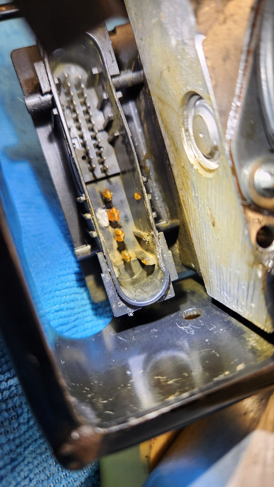

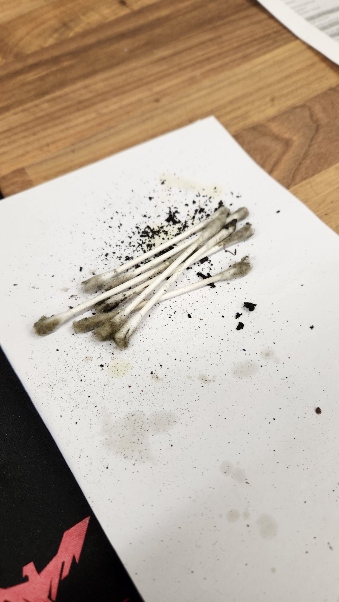

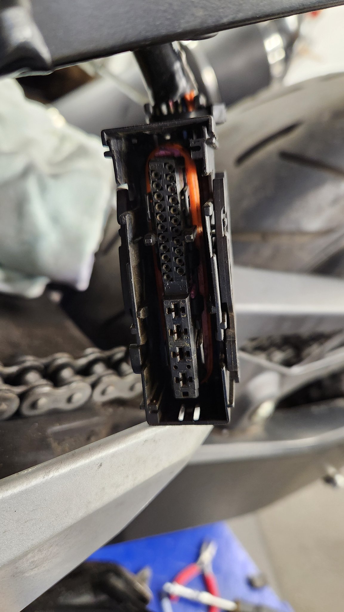

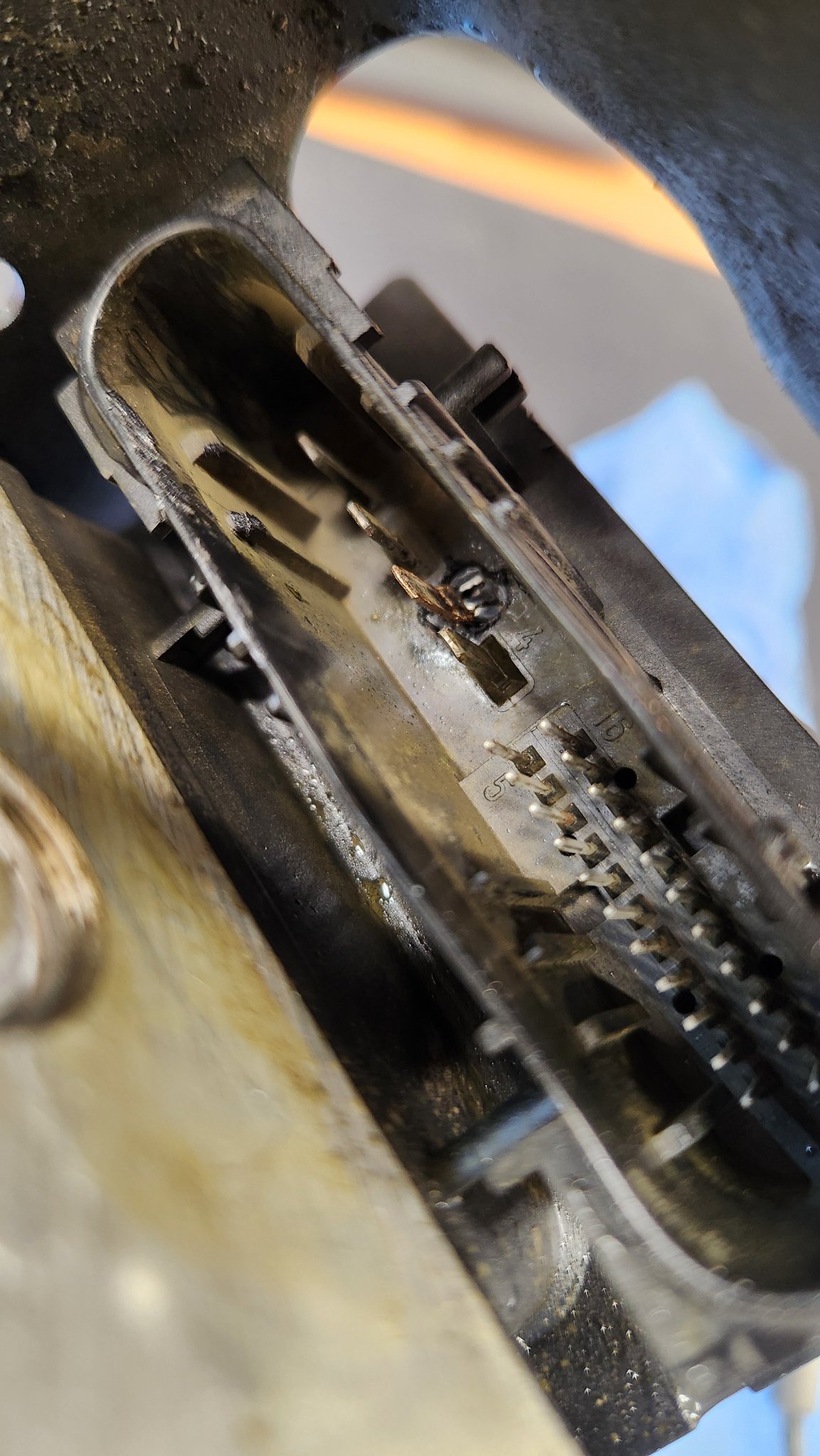

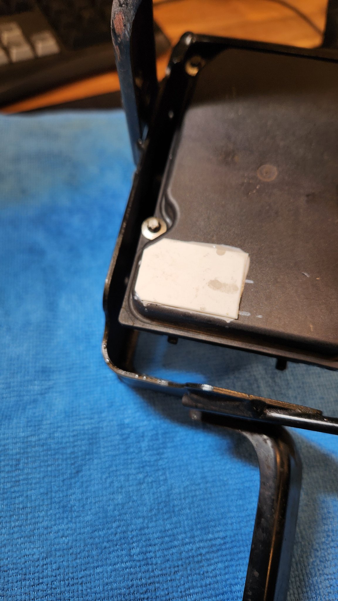

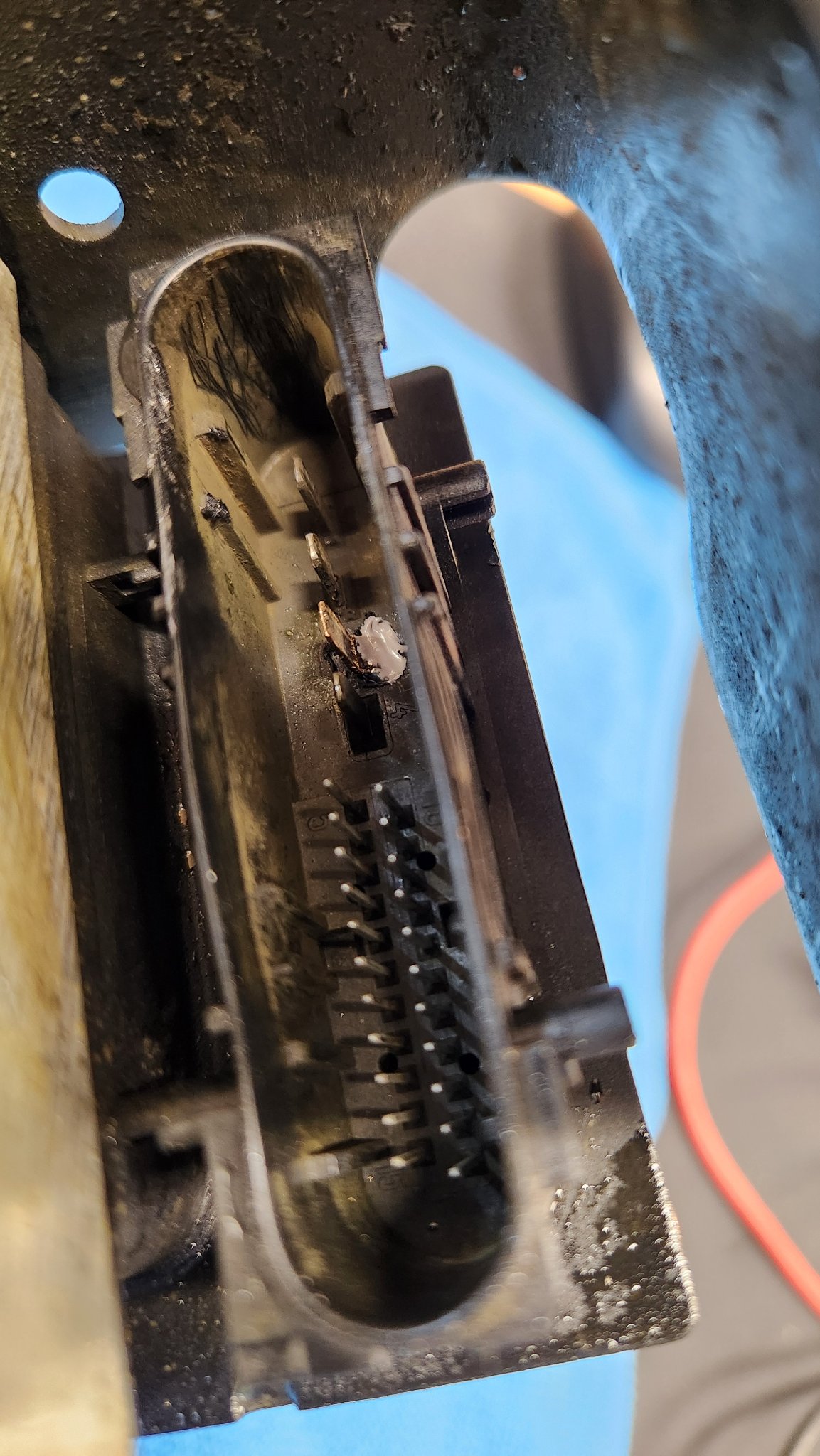

Operation geglückt, hoffen das es auch funktioniert!
Alles mit Epoxidharzkleber versiegeln und wasserdicht zukleben.
Die Kontakte reinige ich mit Isopropanol und bestreiche sie mit Kontaktspray.

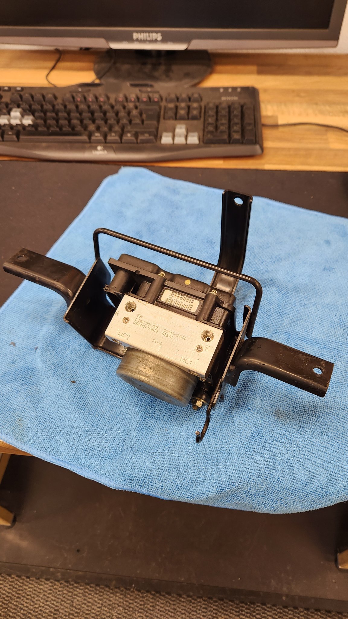

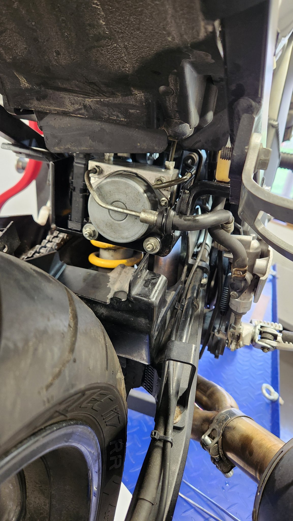

Beitrag von RenaeRacer » 04.04.2026 13:07
Den hatte ich!
ABS funktioniert!
Hier die letzten Bilder!
Ostern ist gerettet! :D

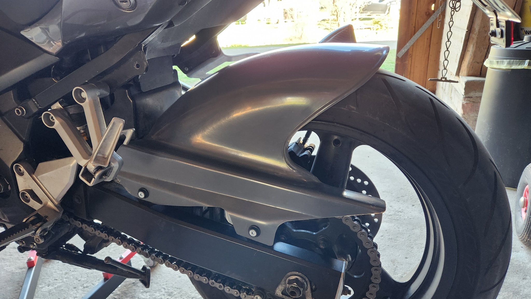

Ich habe nun doch nochmal investiert und eine HRA gekauft. Passt tatsächlich p&p!
Optisch eine Katastrophe...aber in Anbetracht der Tatsache, dass das Motorrad wohl lange mein Begleiter sein wird- eine lohnenswerte Investition.

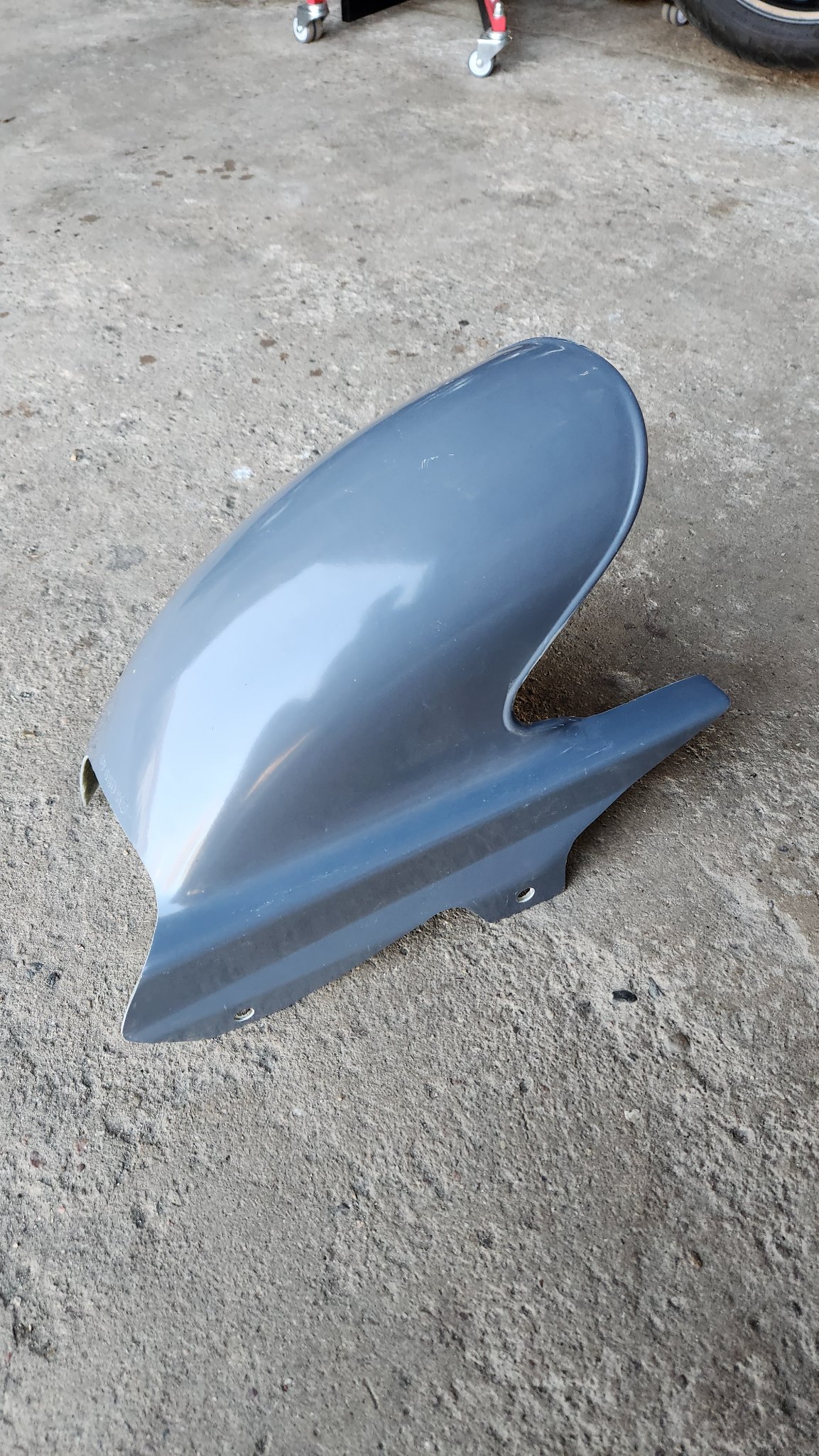

Hallo!
Auch beim Lackieren ist wieder "do it yourself" angesagt!
2 Lackierer hatten Preise jenseits von 150€ aufgerufen.
Angesichts der Arbeit und dem Material sicher gerechtfertigt, aber in diesem Fall ist hier die Funktion wichtiger als die Optik.
Also Grundierung, schwarze Farbe und Klarlack aus der Dose!
Alles immer mit entsprechendem Zwischenschliff und Reinigung. Das Ergebnis ist wie erwartet trotzdem mittelmäßig- reicht mir aber so.
Die Unterseite wird noch mit Unterbodenschutz versiegelt- dann kann das Teil verbaut werden.

Beitrag von Classikracer » 03.05.2026 19:44
Warum Unterbodenschutz innen rein ?
Das GfK Teil rostet nicht!
Im Sommer kann der U-Schutz etwas klebrig werden!
Wenn Du Pech hast,bleiben kleine Steinchen usw. darin kleben!
Die Arbeit kannste Dir locker ersparen!
;) bier

Re: ABS-Pumpe und Kabelbaum
Beitrag von Ropa75 » 03.05.2026 20:27
So isses!
Ich hatte an meiner SUZUKI SV 1000 S K4 WVBS bis vor etwa 2 Jahren auch so einen Hugger aus GFK mit einer glänzenden schwarzen Beschichtung aus dickem Gelcoat. Unterbodenschutz ist da völlig überflüssig und eher kontraproduktiv.
Inzwischen bin ich aber auf den originalen Hugger von SUZUKI umgestiegen, weil es den in der passenden SUZUKI-Farbe gibt. Der ist übrigens aus ABS.
