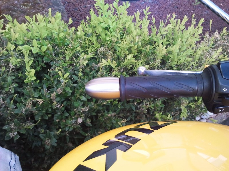

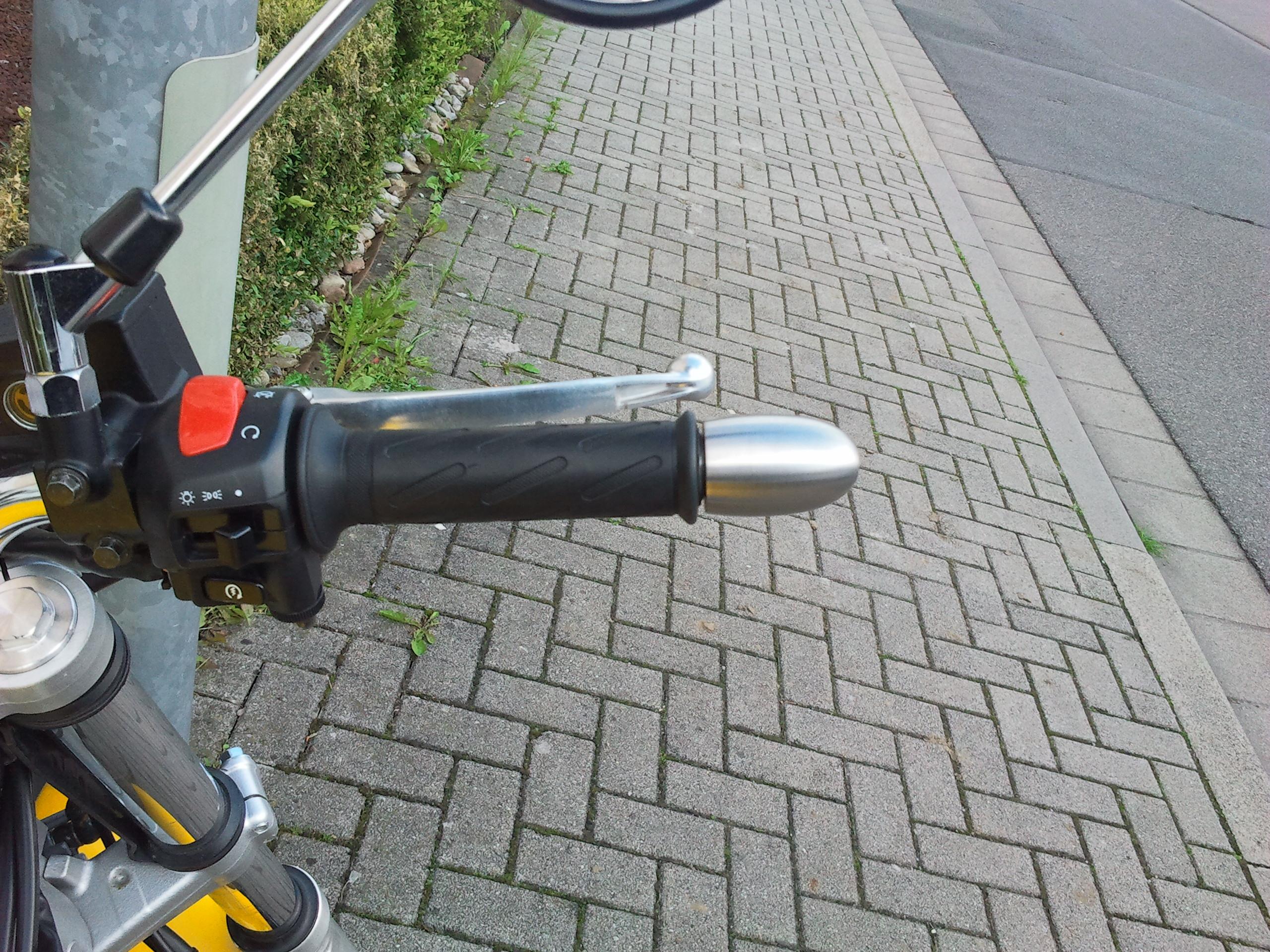

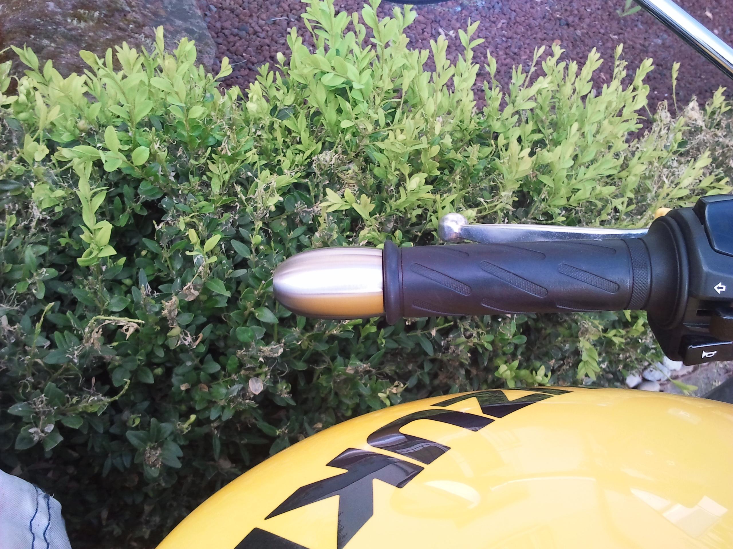

Ich habe mir trotzdem neue geholt und zwar die schweren Kellermann LS1000 V200 "S" für Stahllenker:
Verarbeitung absolut ordentlich, bezhalt hab ich bei Louis 25 Euro.
Aber, schaut euch mal die Bilder an, vom rechten Gewicht.... da ist so ein häßlicher Abstand zwischen Griff und Gewicht - kann man da etwas dagegen tun? Z.B. den Griff etwas weiter nach außen schieben? Ich hab sowas noch nie gemacht, daher auch keine Ahnung :) Danke Euch!!!
PS. was sagt ihr zu der Optik (vom Abstand mal abgesehen), irgendwie sehen die Dinger doch wie Zäpfchen aus....ich weiss nicht, ob ich mich damit anfreunden will (sind irgendwie viel zu lang??!) :?

Gewicht kommt halt auch von Volumen... und das muss ja irgendwo hin, wenn sie die nicht gefallen, gib sie wieder an die Louise zurück ;-) im Zweifelsfall reichen auch paar weniger schwere, bei der SV sind ja jetzt nicht die Monster-Vibrationen zu verzeichnen (im Gegensatz zu einer Harley o.ä. ;) bier )
und den Spalt da rechts würde ich lassen, Kumpel hatte letztens das Problem (nicht an der SV) dass der Griffgummi sich ausgedehnt hatte und dann am Lenkerende geschliffen hat, sodass der Gasgriff schwer ging und sich nicht von allein in die Ausgangsposition zurück gestellt hat, somit... Funktion geht vor Aussehen ;-)

Ich geb dir recht, mir sind die nämlich auch viel zu lang.
Aber mich stört auch dieser Spalt, ich weiss jetzt auch wieso der zustande kommt:
Die Originalen sind auf der Innenseite innen ca. 0,8 mm tief abgedreht, so daß quasi der Rand etwas übersteht, dadurch die die dann am LEnker wieder schön bündig.
Ich werde die am Montag wieder zurückbringen, den kleiner fräsen habe ich keine Möglichkeiten dazu und mir gefallen sie halt auch optisch wg. der Zäpfchenform nicht wirklich....
Ich werde mir andere besorgen, blos hab ich dann da den Verdacht, daß auch da die Innenseite komplett plan ist und keinen "Rand" hat, da muß ich mir dann wohl etwas einfallen lassen, oder eben mal schauen, ob ich einen Dreher in der Nähe habe, der mir die innen tiefer drehen kann (ich hoffe du weißt was ich meine!)
Danke für deinen Beitrag!
PS. Die Kellermann haben schon gut gehalten, auch wenns auch diese Gummi-klemm-Technik ist, aber die Optik halt :( ..... ;)

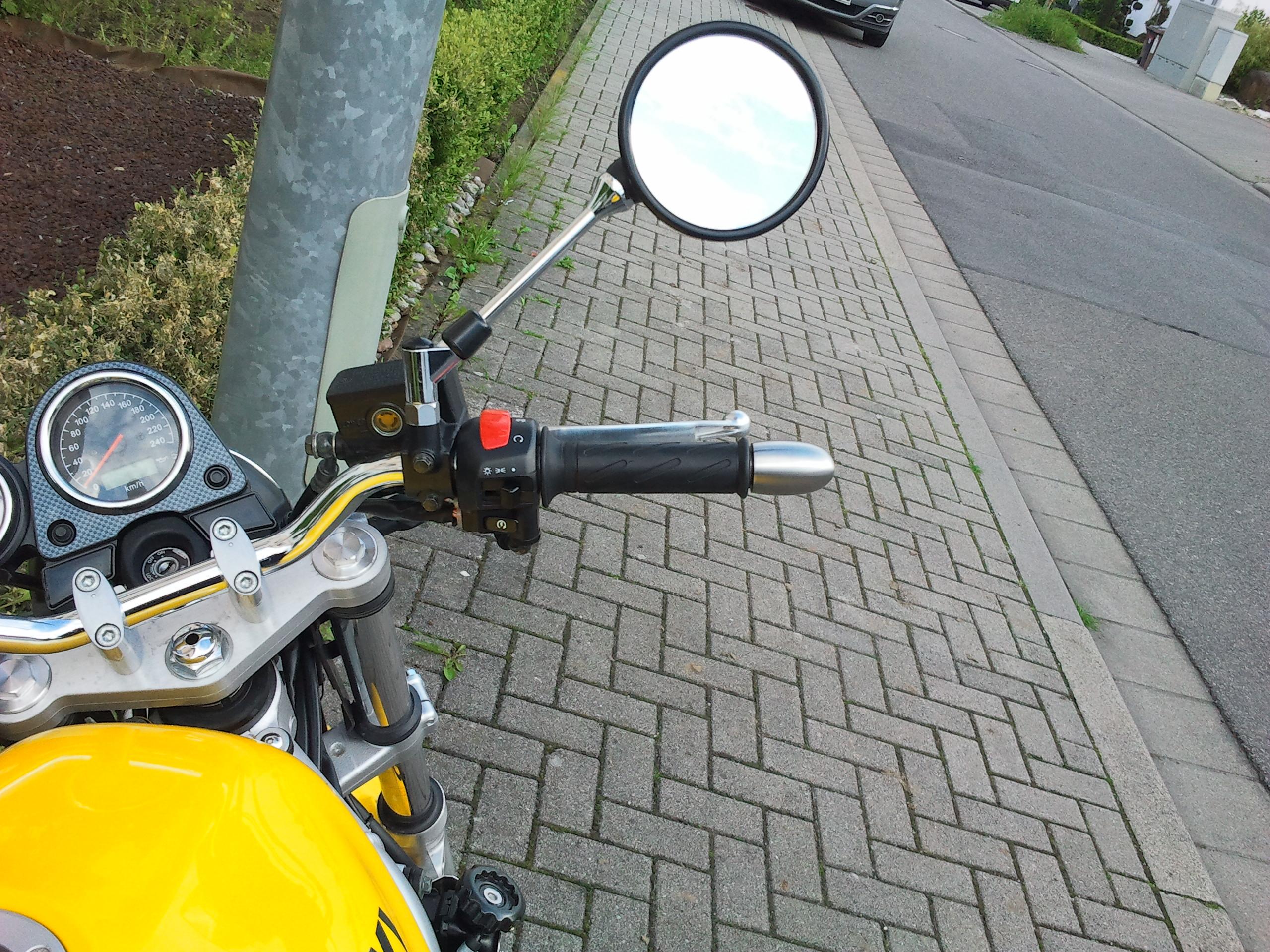

hab jetzt andere dran, die sind zwar sehr leicht, passen aber optisch sehr gut zur sv.
hab sie innen etwas angeschliffen, wodurch sie jetzt perfekt passen (bilder im galeriethreat).
einen unterschied merke ich bezgl dem fahrverhalten/gewicht nicht.
