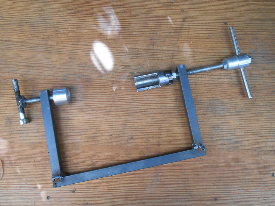

@Nils: hast Du mal so ein Werkzeug gebaut?

Genug OT :evil: :evil: , ich berichte mal, wenn ich die Dichtungen eingebaut habe wie es funktioniert hat und ob ich Werkzeuge gebraucht habe. Bis dann :!:
Re: Ventilschaftdichtungen montieren
Beitrag von guzzistoni » 09.08.2013 8:21
Zum Ausbau der Ventile habe ich mir ein Werkzeug gebaut, sieht nicht sehr schön aus, funktioniert aber sehr gut. Die Ventile sind ausgebaut, vor dem Zusammenbau werden die Kanäle noch ein wenig poliert.
