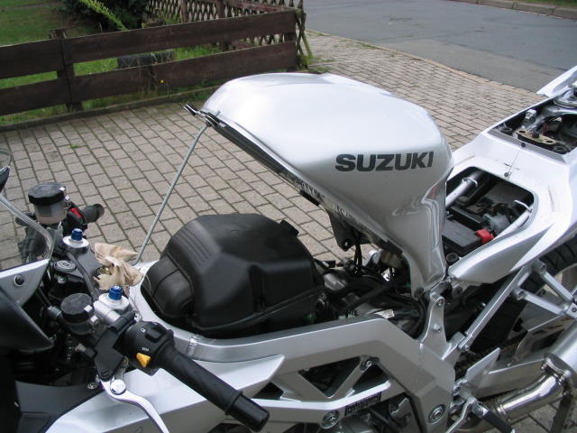

Kenny hat geschrieben:Wozu braucht man denn einen Tankaufsteller?
Für Schraub-/Bastelarbeiten kannst du halt den Tank hochklappen und mit dem Aufsteller bleibt er in dieser Position und knallt dir nicht unverhofft auf den Kopf o.ä. :wink:

Tankaufsteller: (ins Loch in der Lenkkopfmutter einstecken)

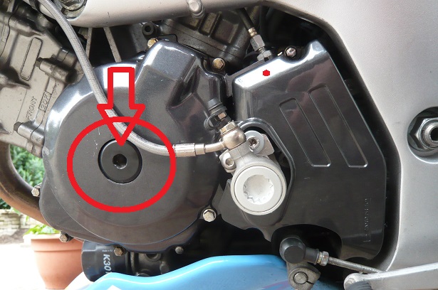

Beitrag von guzzistoni » 02.10.2013 19:43
Dieter hat geschrieben:10 ist bei jedem Satz dabei, wird sich schon mal was für finden... :mrgreen: :mrgreen: ;) bier
Versuch den 10'er mal an dieser Stelle Dieter :wink:
Beiträge: 15670
Re: Ein bischen technisches Geschwafel rund um die SV 650-S
Beitrag von Dieter » 02.10.2013 20:47
guzzistoni hat geschrieben: Versuch den 10'er mal an dieser Stelle Dieter :wink:
bei mir, und nur bei mir (soweit mir bekannt ist) hab ich noch mehr 10er Inbusköpfe:
http://foto.arcor-online.net/palb/alben ... 643337.jpg Pulley vorne zum Motor hin
Geht ja auch drum ob im Bordwerkzeug einer gebraucht wird...

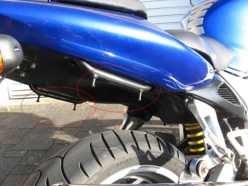

Wofür sind die Pinorkel an der Unterseite des Rahmenhecks?
Grüße Kenny
Beiträge: 6757
Beitrag von Kolbenrückholfeder » 04.10.2013 10:42
Das sieht verdächtig nach einer Basishalterung für Stützräder aus, könnten aber auch als Gepäckverzurrhilfen durchgehen. :D

Das hast Du Dir gerade ausgedacht, oder? :D
Zum Zurren sind die ein bischen dünn und das pilzförmigen Ende läßt eher darauf schließen, das da Gummitüllen aufgeschoben waren.
Genau so sind bei den Boxern der 247er Reihe die Seitendeckel schwingungsarm befestigt.
