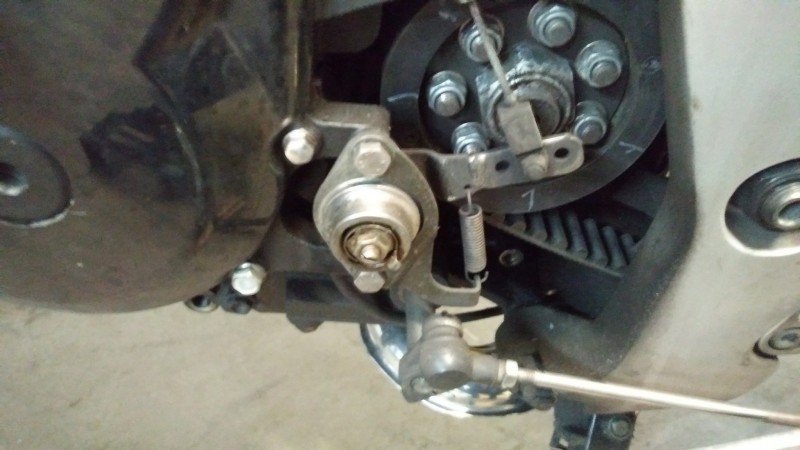

Ich habe ähnliche Probleme. Meine Frage, wieviel mm muss die Schnecke die Druckstange bewegen , im Idealfall? Sv, 1999
Danke für fachlichen Rat.
VG Mathias.

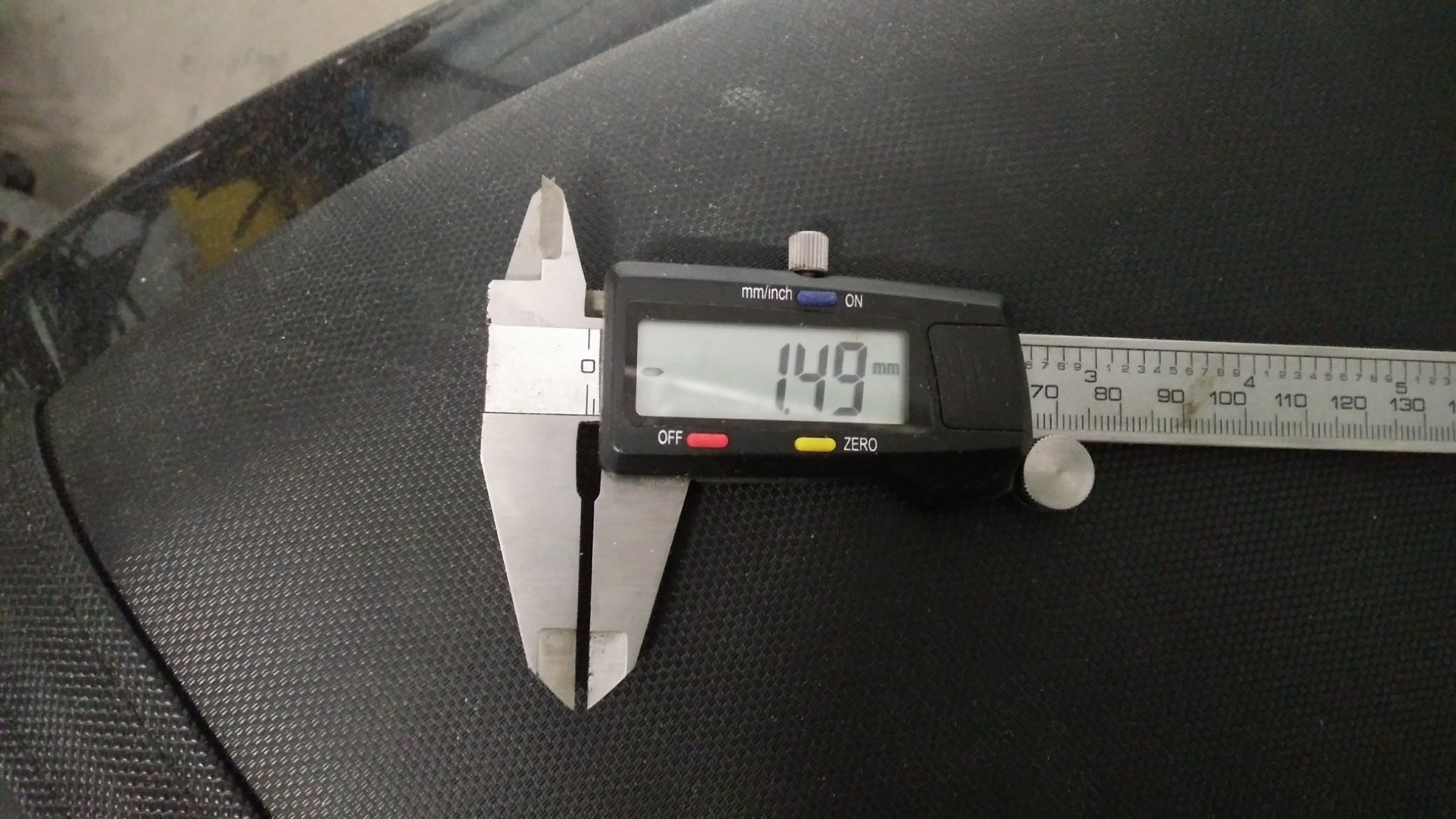

Uff, doch so wenig? Naja, ich ja mal messen.

Es sind bei mir 1,5mm. Allerdings hab ich die Hebelage ja für weniger Kraft umgebaut. Dadurch minimal weniger Weg. Denke im Original Zustand ist es meine Erinnerung knapp 2mm. Keinesfalls mehr.

Ok, bei mir sind es 3mm, aber ich hab ja auch die hydraulische Kupplungsbetätigung einer Ducati dran.
