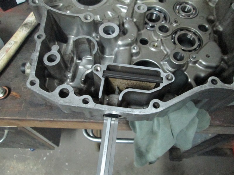

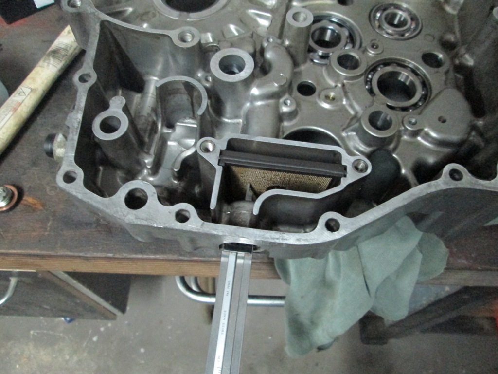

Dieter hat geschrieben:
motus hat geschrieben:ersten Bild, das müsste ja die Stelle sein, oder? Wenn ja, wie lang dürfte denn ein Temp. Sensor inkl. Gewinde sein, damit er nirgends anstößt??
Hab doch gesagt ich messe das, wenn ich dran denke gleich schon...
Das Sieb ist aus Kunststoff und gibt im Zweifelsfall nach :mrgreen:
Gruß Dieter
Hallo, hab es gerade gemessen, der Sensor darf von der Dichtfläche (Anlage des Kupferrings) maximal 34mm lang sein. Dann ist er bündig mit dem Sieb. Etwa 1mm Sicherheitsabstand würde ich aber einplanen, nicht das durch das Vibrieren das Sieb durchscheuert.
mit Tiefenmaß des Meßschiebers gemessen...
Da sieht man auch wie viel Öl im Motor bleibt, wenn man die "falsche" Schraube, am besten noch auf dem Seitenständer benutzt...
motus

Super! Vielen, vielen Dank. Ich geb dir ein Bier aus, falls wir uns mal treffen sollten ;) bier
