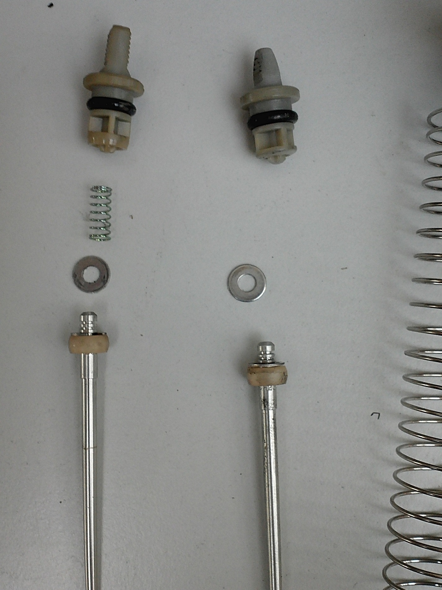

Kleines Update.
Der alte Vergaser ist wieder eingesetzt und mit etwas Teilespenderei des anderen auch funktionsfähig.
Leider nicht ganz, den irgendwie läuft der Vergaser nur mit Choke (dann aber richtig), wird höchstwahrscheinlich aber nur an Feinabstimmungen und Einstellungen liegen. Auf jeden Fall mal ein Fortschritt.
Morgen kommt dran:
Synchronisieren, Gemisch genauer einstellen, evtl. Chokekolben reinigen und Dichtungen wechseln.
Zündkerzen wechseln (haben auch genug gelitten)

Re: Knubbel verschluckt sich nach Entdrosselung
Und sie lääääuuufffftttt!!!!
Chokekolben geprüft, gereinigt und neu eingelegt. Gasschieber geprüft und eingelegt und Schwimmerkammern geprüft.
Schrauben überprüft und ggf. angezogen, Gemisch eingestellt und sie springt an!
Morgen wird noch synchronisiert und Zündkerzen gewechselt, aber im großen und ganzen läuft sie top!
