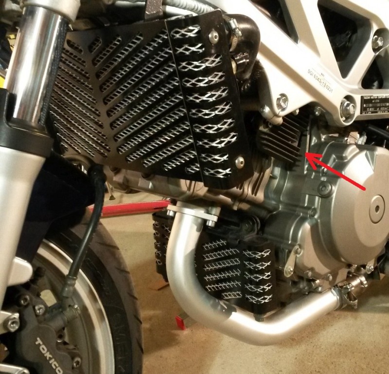

wollte nur anmerken, dass der Regler bei der 1000er (der gleiche wie bei der 650er) in nur 1,5 - 2 cm Entfernung, rechts neben dem vorderen Zylinder angebracht ist. Meiner ist zwar auch gerade abgeraucht, aber ich denke mal,
dass das Teil nicht extra gekühlt werden muss, wenn es von Suzuki dorthin gebaut wurde.

Wenn das Ding schon außen am Motor hängt, wird ein zusätzlicher Lüfter nicht viel bringen.
Bei der Knubbel hängt das Ding völlig windgeschützt am Heck unter der Seitenverkleidung, da macht ein Lüfter schon mehr Unterschied.
