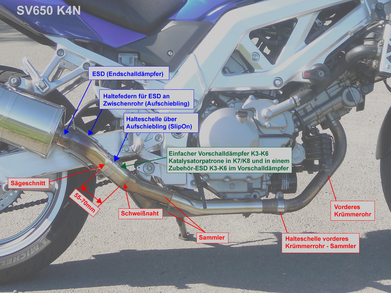

Mach doch bitte mal ein Foto von der besagten Stelle mit der Schelle.
Der orginale Auspuff besteht in einem Stück aus dem Auspufftopf, dem Sammler mit den Abzweigrohren zum hinteren und vorderen Zylinder. Jetzt kommt jeweils eine Schelle zu den relitv kurzen Rohren die an den Zylindern angeschraubt sind. So und so ungefähr sieht das aus.

richtig genau so siehts bei mir auch aus, leider fällt mir grade auf das es dann unmöglich ist den mivv da irgendwie ohne sägen dranzubasteln, außer der MIVV hätte auch 2 schellen und die Abzweigung zum 2. Zylinder.. demnach muss gesägt werden

Das wurde doch ganz zu Beginn des Threats erklärtProlin hat geschrieben:richtig genau so siehts bei mir auch aus, leider fällt mir grade auf das es dann unmöglich ist den mivv da irgendwie ohne sägen dranzubasteln, außer der MIVV hätte auch 2 schellen und die Abzweigung zum 2. Zylinder.. demnach muss gesägt werden(
Re: Auspuff Endpott oder Komplettanlage
http://i40.tinypic.com/9hsznm.jpg
http://www.svrider.de/Forum/viewtopic.p ... hilit=mivv
Und das ist dann auch Slip on. Nur halt an 3 Stellen
hat er doch. Siehe linksProlin hat geschrieben:....außer der MIVV hätte auch 2 schellen und die Abzweigung zum 2. Zylinder....
