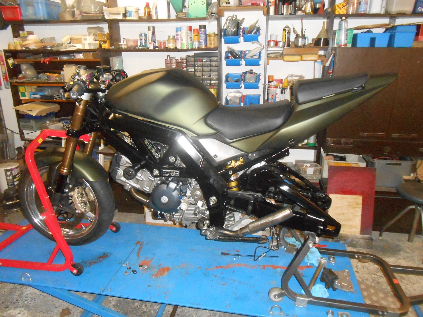

Auf dem Bild kannst Du das Prinzip gut erkennen. Mein Frontheber arbeitet nach dem gleichen Funktionsprinzip wie deiner.

Zu beachten ist auch noch, dass die Höhe des Frontständers so eingestellt ist, dass der "Haltebalken" nicht auf deiner Verkleidung (Unterseite) aufliegt und wie der Stoni schon gleich nachgeschoben hat, die Fuhre muss zuerst hinten sicher stehen bevor du vorne beigehst.

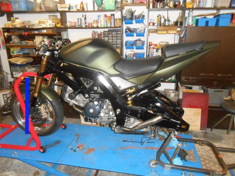

Ah oke vielen dank. Bei dir Läuft der Ober teil aber fast Parallel zu dem Unteren gestänge, bei mir ist es jetzt wie folgt....
Hoffe man erkennt was ich meine. Die blaue Linie zeigt wie mein Obere teil zu dem unteren steht.
Dann werd ich dass nochmal verstellen. Ich bock heute oder morgen mal auf, muss eh gucken wie mein Bugspoiler drann passt, weil kein Haltesatz dabei ist wie zuerst angegeben war. Angelbich wird er so an schon vorhanden Punkten montiert.
Ich dank dir schonmal für deine Hilfe.

Beitrag von Kolbenrückholfeder » 29.01.2016 13:55
Die Flügelmuttern werden auf keinen Fall fest angezogen, diese Schrauben dienen als Gelenkachse. Zum Einfädeln des Zapfens und danach zum Hochbocken muss das beweglich sein.
:!: Und es geht nur in der Verbindung mit einem Heckständer, auf keinen Fall ohne, sonst erlebst du ein richtiges Debakel wenn etwas Pech dazu kommt.
Reihenfolge:
1. Hinten aufbocken
2. Vorne aufbocken
und die umgekehrte Reihenfolge beim Ablassen.
:!: Klebe den Kotflügel bei den ersten Versuchen vorher ab, bzw. befestige ein Putztuch auf dem Kotflügel. Da ist sehr schnell eine Macke im Lack wenn der Frontständer angesetzt wird und man keine Erfahrung damit hat.

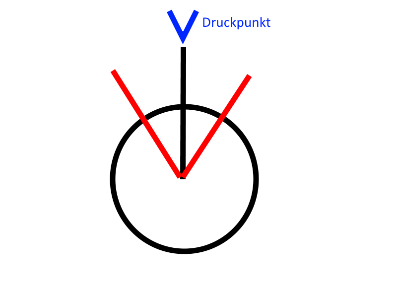

Hä wie das bleibt beweglich? wie soll dass den gehn?! Wenn das locker bleibt Klappt das doch in irgendeine richtugn zusammen.
Also ich bin ja nicht die Helste leuchte, aber wenn der drehpunkt nicht fest ist hält der doch niemelas siehe skizze
Also wenn ich von Oben in Blau dargestellt druck ausübe, rutscht das ding doch weg. Hier in rot dargestellt.
