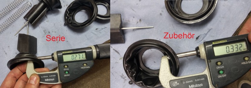

Bin vor kurzem, ohne es vorher zu wissen, in den Genuss gekommen eine Zubehör Membrane zu fahren. Es ist mir nur aufgefallen weil sie "komisch" am Gas hing. Beim Auseinanderbauen ist mir dann aufgefallen, dass die Schieber nicht so schnell wieder zurück gehen wie normal und der Übeltäter war schnell gefunden, die Zubehör Membrane...
Sie ist deutlich dicker als die Serie und damit zwar möglicherweise besser dicht an der Oberseite, aber dafür verhält sie sich anders als normal. Denke nicht dass sowas im Sinne des Erfinders war und kann jedem daher nur empfehlen bei solch wichtigen Teilen zum OEM Parts zu greifen. Wenn der Deckel undicht ist, dann muss der eben auch ersetzt werden, die BDSR Mikuni Vergaserreihe wurde ja bei mehreren Fahrezugen verbaut, sollte man einzeln kaufen können.
Meine Vergaser haben dieses Problem mit der Wölbung nicht sehr ausgeprägt und sind daher auch mit 18 Jahre alten Serienmembranen dicht. Sollten sie irgendwann mal undicht werden, wird im CAD ein Deckel aus Alu konstruiert und gefräst.
