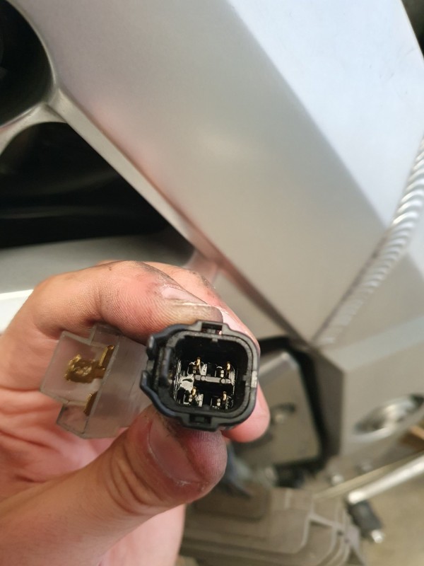

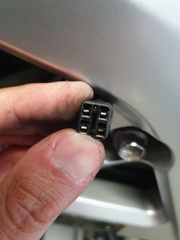

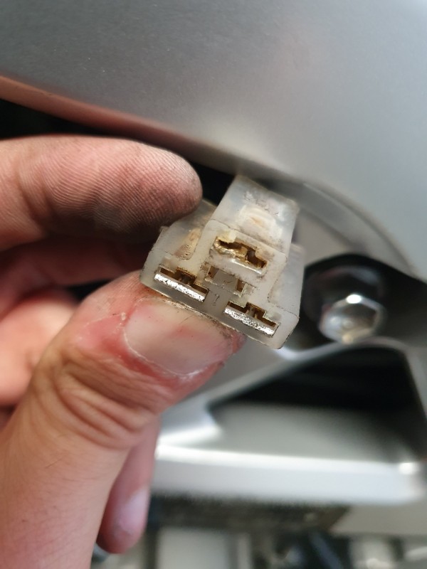

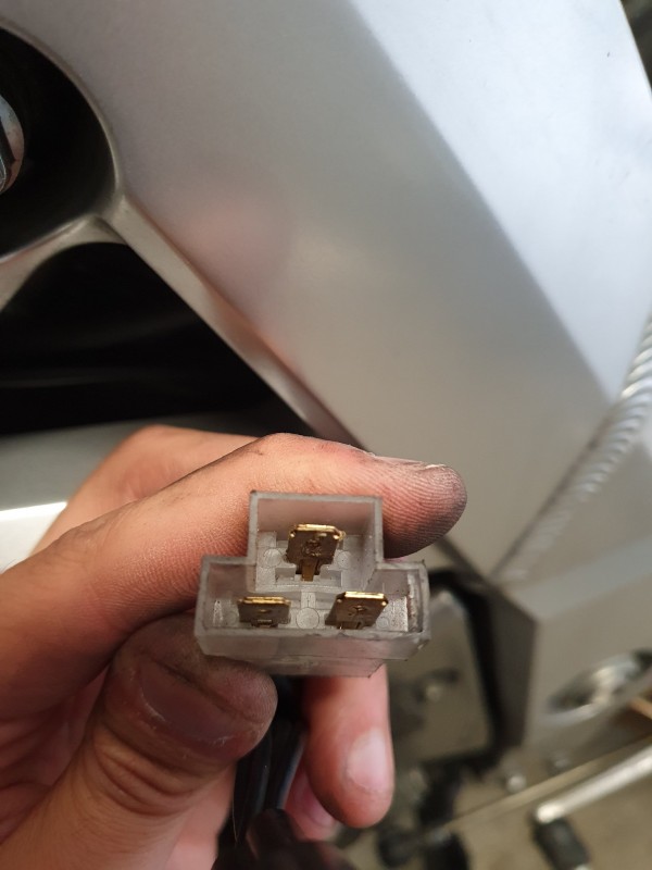

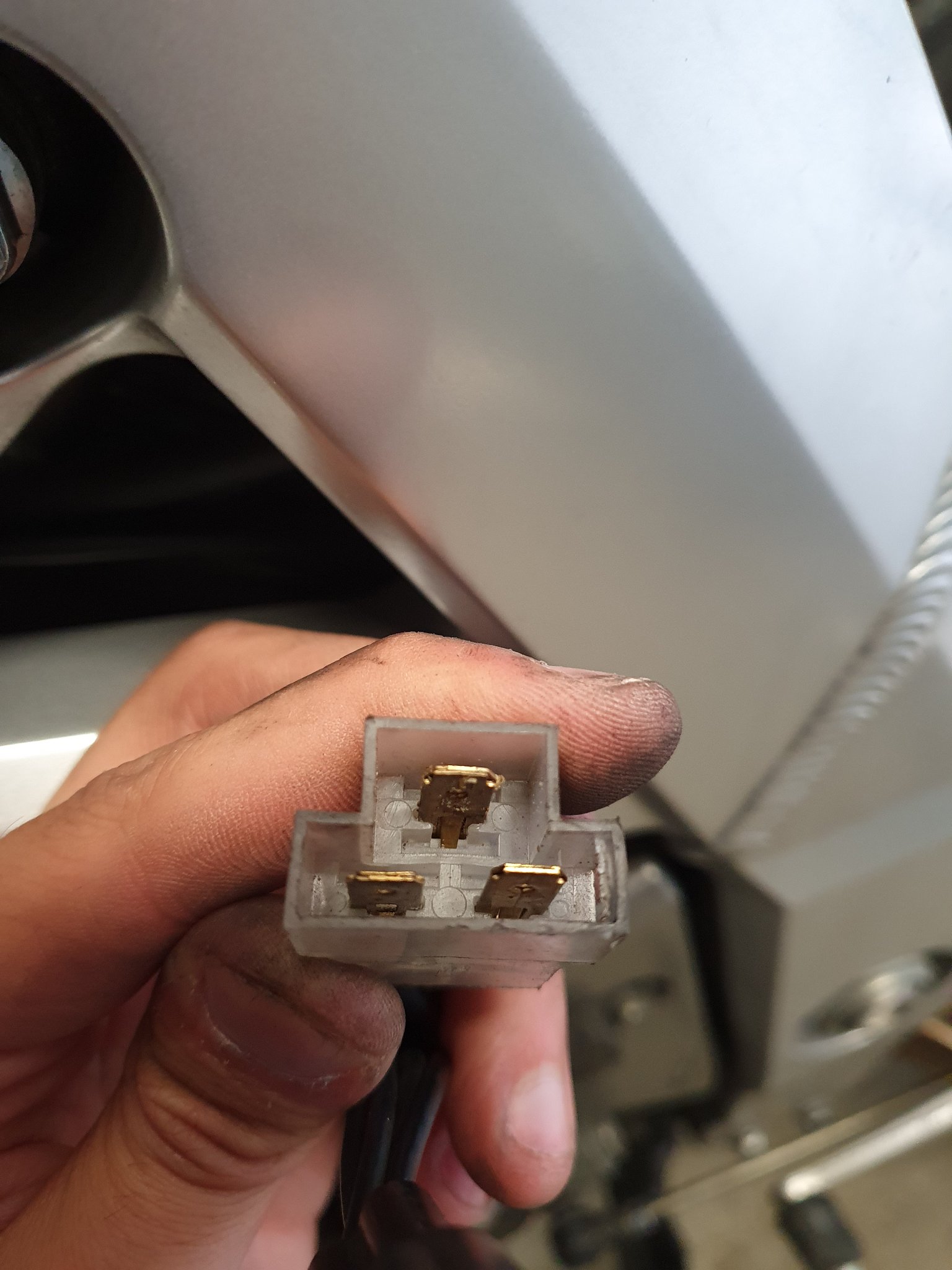

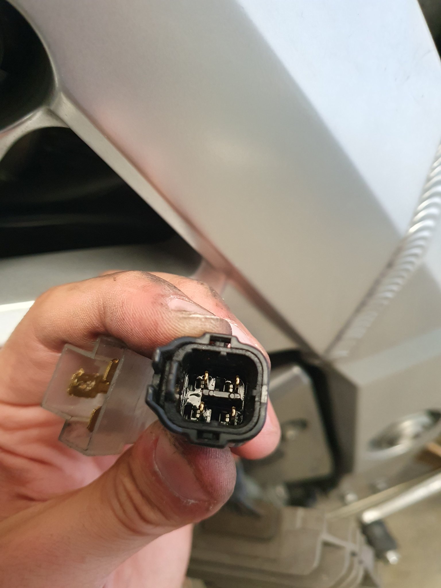

Schaut mal bitte was ich gefunden habe. Der eine Stecker schaut etwas geschmolzen aus. Kann es sein das das der Grund ist?
Mache erst morgen weiter, das Wetter macht mir ein Strich durch die Rechnung
