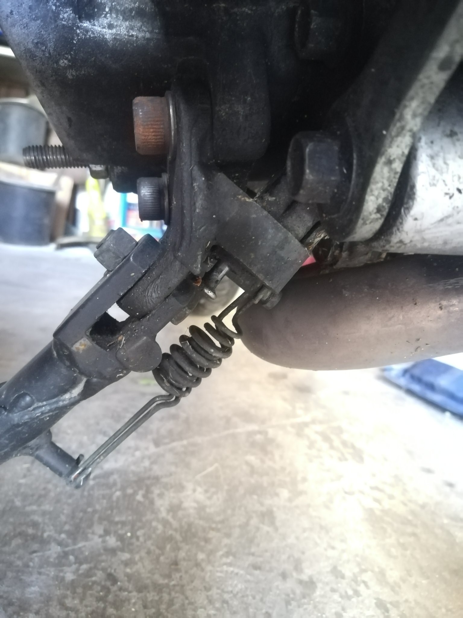

Der Vergleich von Helmut zeigt auch dass der Abdruck vom Seitenständerschalter an einer andere Stelle ist.
Sieht echt so aus wie umgeschweisst...wird oft gemacht bei der Fighterfraktion
- Pat SP-1
- Beiträge: 12771
- Wohnort: Schwäbischer Wald
Re: K1 steht zu schräg und Schaltung macht Probleme
Das wäre eine Erklärung. Ich habe mich schon die ganze Zeit gefragt, wie das Teil verbiegen könnte.
Ich habe mir das auch nochmal genau angeguckt. Der rostige Punkt beim TE ist nicht vom Seitenständerschalter, sondern vom Anschlag am Haltewinkel. Der Schalter sitzt ja hinter dem Blech.Nordisch81 hat geschrieben: ↑11.07.2020 2:01Der Vergleich von Helmut zeigt auch dass der Abdruck vom Seitenständerschalter an einer andere Stelle ist.

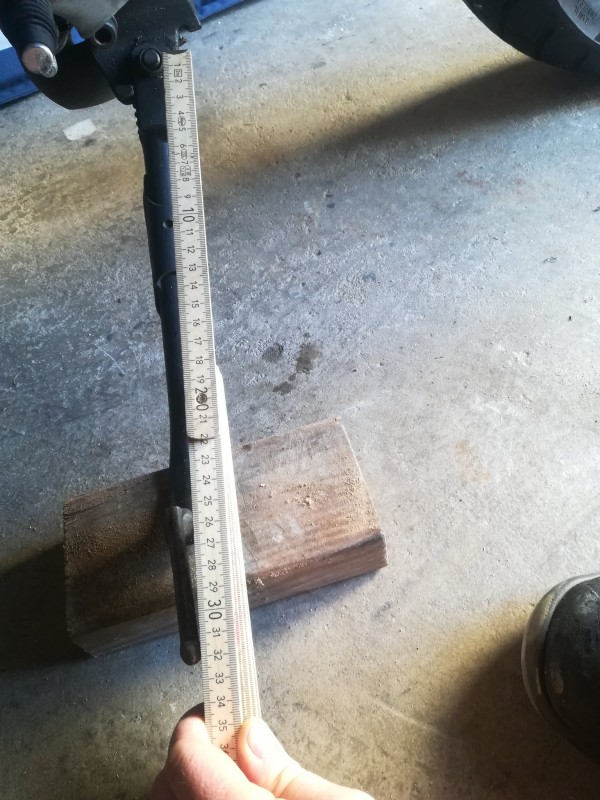

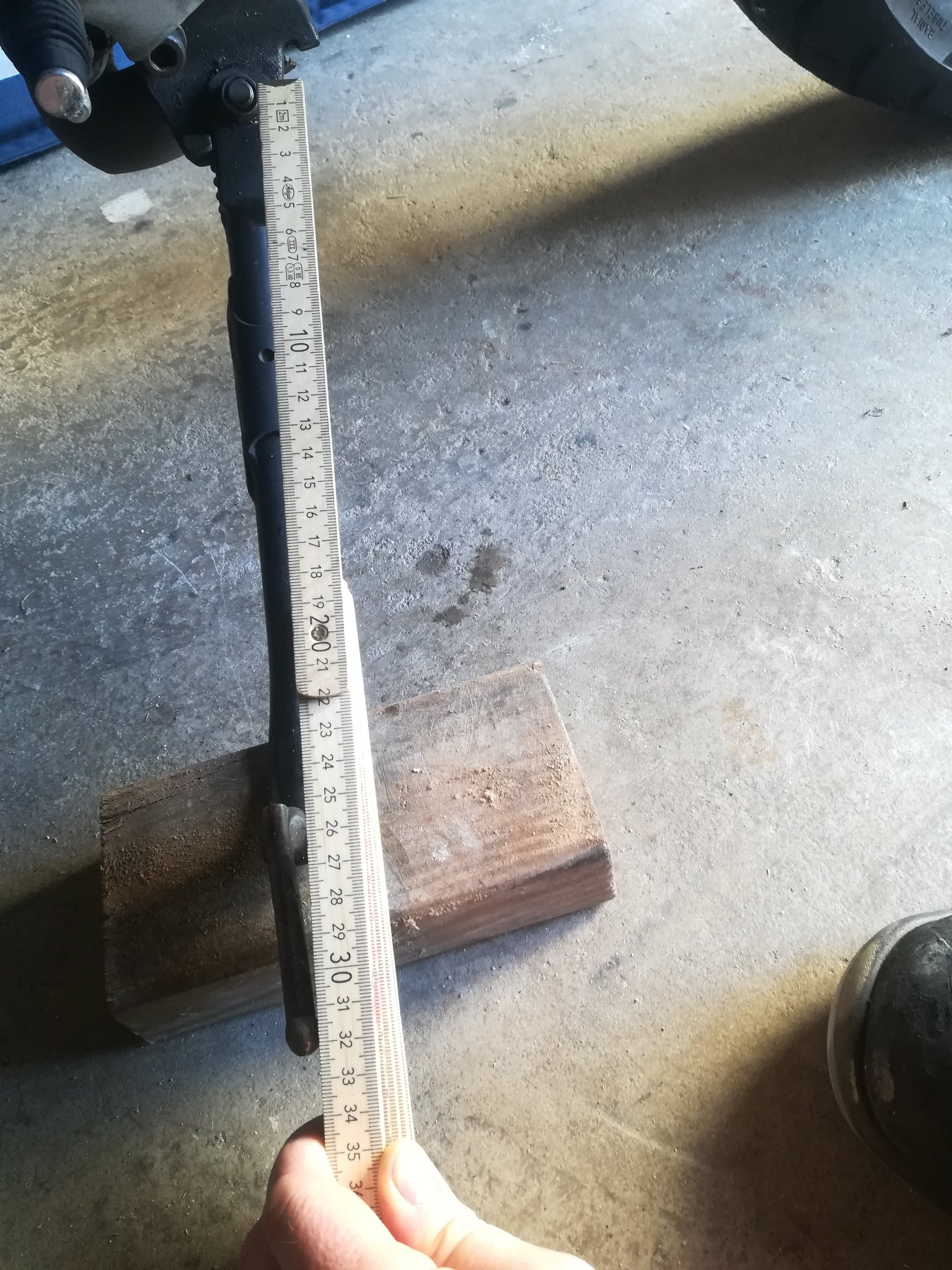

Ich habe auch noch ein Bild von der Aufnahme, der Lage und der Länge des Ständers gemacht.

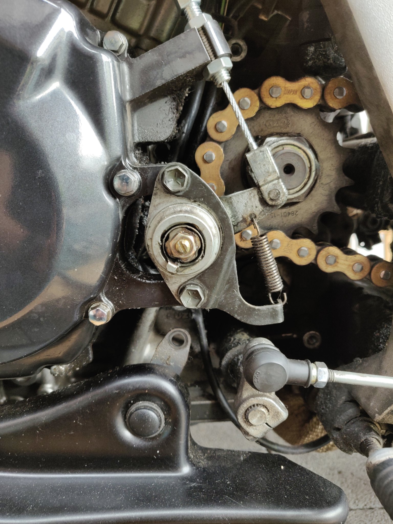

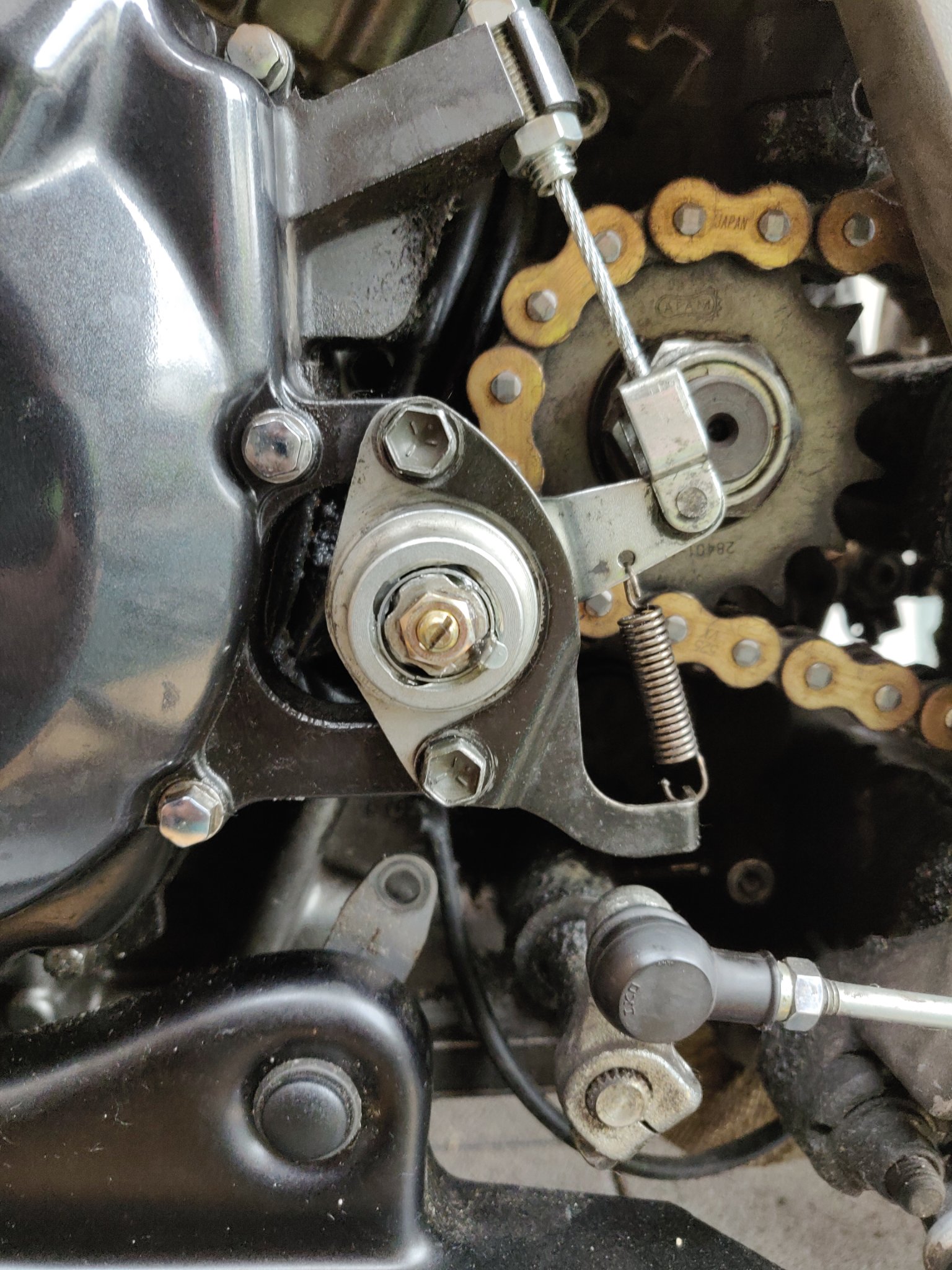

So, ich fange jetzt mit dem ganzen Prozedere an.
Vorher: Nachher: Die Einstellschraube war sehr weit rausgedreht. Es waren 1 ½ Umdrehungen zum Widerstand.
Kupplungshebel auch auf 12mm eingestellt. Ich mache jetzt eine Probefahrt.

Bezüglich des Seitenständers sind wir ja so gut wie von überzeugt, dass an der Platte etwas verbogen oder geschweißt wurde. Da werde ich dann aber mal auf ein Treffen eingehen und dann mal Bericht erstatten.

Stop and Go findet das Motorrad nicht so schön. Wenn ich die Maschine warm abstelle für ein paar Minuten, schiebt Sie im ersten Gang sehr dolle voran. Das fängt sich aber nach ein paar Minuten Fahrt wieder. Ich gehe davon aus, dass, wie schon angedeutet, das mit der schrägen Stellung zusammenhängt, sodass die Scheiben miteinander verkleben und das alles nicht so richtig entkuppelt.
Ich habe mich heute mit discus getroffen und es sieht so aus, als würde da etwas an der Halteplatte gemacht worden. Da werde ich mir für die nächsten Wochen aber erst noch etwas überlegen. Ich denke das Thema hat sich somit so ziemlich abgeschlossen.

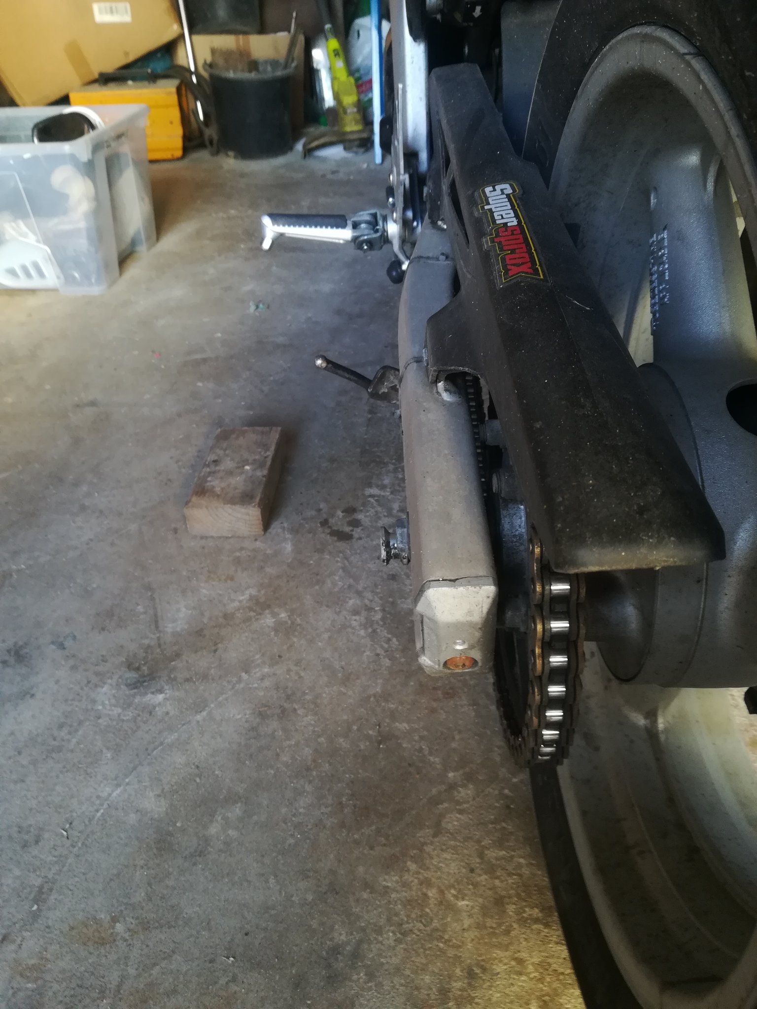

Bei gezogener Kupplung darf nix schieben, wenn alles richtig eingestellt ist.
Und auch der Schiefstand darf da nix machen.
Stell das Bike doch nach dem nächsten Mal warm einfach auf einem möglichst hohen Holz oder Stein ab, so dass die Maschine beinahe senkrecht steht.
Dann versuchst Du es nach ein paar Minuten erneut.
Wenn's dann besser läuft
, wenn nicht kannst Du den Schiefstand jedenfalls ausschließen.

Also, das mit dem gerade abstellen macht keinen Unterschied. Mir ist aufgefallen, dass die Schaltung jetzt schwergängiger geworden ist über die Tage. Ich habe in der Zeit noch ein paar weitere Sachen an dem Motorrad gemacht. Ich habe die Leerlaufdrehzahl im warmen Zustand auf ungefähr 1300 erhöht. Ich habe den Killswitch jetzt verlängert und angebracht.

So, ich habe eine neue Ständer-Halteplatte verbaut. Und sie steht jetzt endlich normal. Die Platte wurde um einiges verbogen. Leider haben sich dadurch die Federn gelängt, was aber nicht die Funktion beeinträchtigt.
