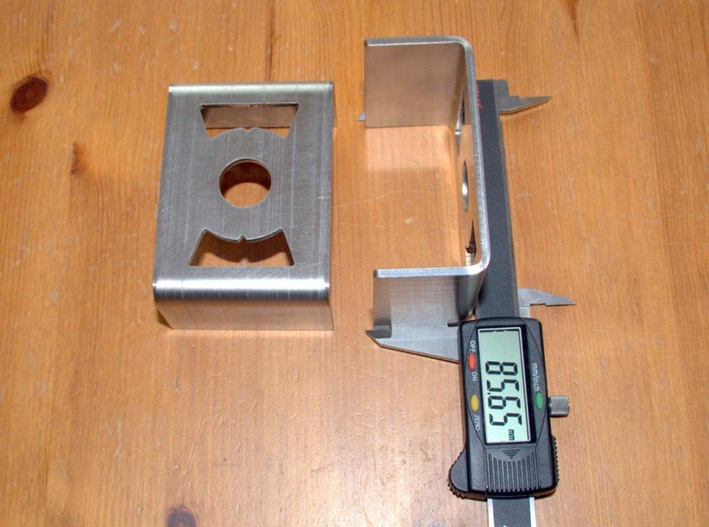

Beitrag von Roughneck-Alpha » 17.05.2011 11:09
Hier das erste Bild:

Beitrag von bikerboarder » 17.05.2011 11:20
sieht ziemlich gut aus, muss ich sagen... hast du schon mal über nen Preis nachgedacht? (wäre auch dran interessiert, weil ich mir den einen letztens beim anziehen der Achsmutter ziemlich verbogen hab :x )

Beitrag von Roughneck-Alpha » 17.05.2011 12:25
Puuuuuh .... hab ich noch nicht drüber nachgedacht.
So aus dem Bauch heraus .......... 20€ plus Versand für den Satz denke ich mal sollte fair sein, oder was meint ihr?

Beitrag von Street » 17.05.2011 21:18
wäre ich sofort dabei. 20€ ist fair, und vor allem ist der häßliche kettenspanner endlich weg :)

Beitrag von Roughneck-Alpha » 17.05.2011 23:22
Street hat geschrieben:wäre ich sofort dabei. 20€ ist fair, und vor allem ist der häßliche kettenspanner endlich weg :)
Der Kettenspanner an sich wird ja nicht ersetzt, nur die häßliche Einstellhilfe, die sich im ungünstigen Fall mitdreht.

Beitrag von Karbuk » 18.05.2011 21:55
Jo wär ich auch dabei. Vorausgesetzt natürlich das Ding ist wirklich stabil. Hat die Achse darin auch weniger Spiel? So das man es evtl. wirklich als Maß nehmen kann?

Beitrag von Roughneck-Alpha » 18.05.2011 23:55
Ich hab die Bohrung beim Achs-Ø auf 18,2mm reduziert.
Zusätzlich die Schenkel, die oben und unten am Schwingenprofil greifen auf circa 34mm erhöht.
Und ich habe anstatt 2,7mm verzinktem Stahl, 3mm Edelstahl 4571 genommen.
Also alles in allem sollte das auf keinen Fall schlechter werden ;-)

Beitrag von Dieter » 19.05.2011 8:52
Roughneck-Alpha hat geschrieben:Also alles in allem sollte das auf keinen Fall schlechter werden ;-)
Das auf keinen Fall...
Wenn du das noch Kanten kannst könnte man drüber nachdenken das zum Rad hin ca. 5mm oben und unten nochmal um die Schwinge zu Kanten. das würde dem entgegen wirken das beim anziehen der Schwingenachse sich das Blech ggf. durchbiegt und sich die "Flügel" oben und unten von der Schwinge abheben... Ist aber schwerer zu fertigen, muss ja dann ziemlich genau sein!

Beitrag von Munky » 19.05.2011 12:33
Macht an besten mal einen Extra Thread für die Kettenspannhilfe auf.
Und Bilder in angebauten zustand wären auch geil.
