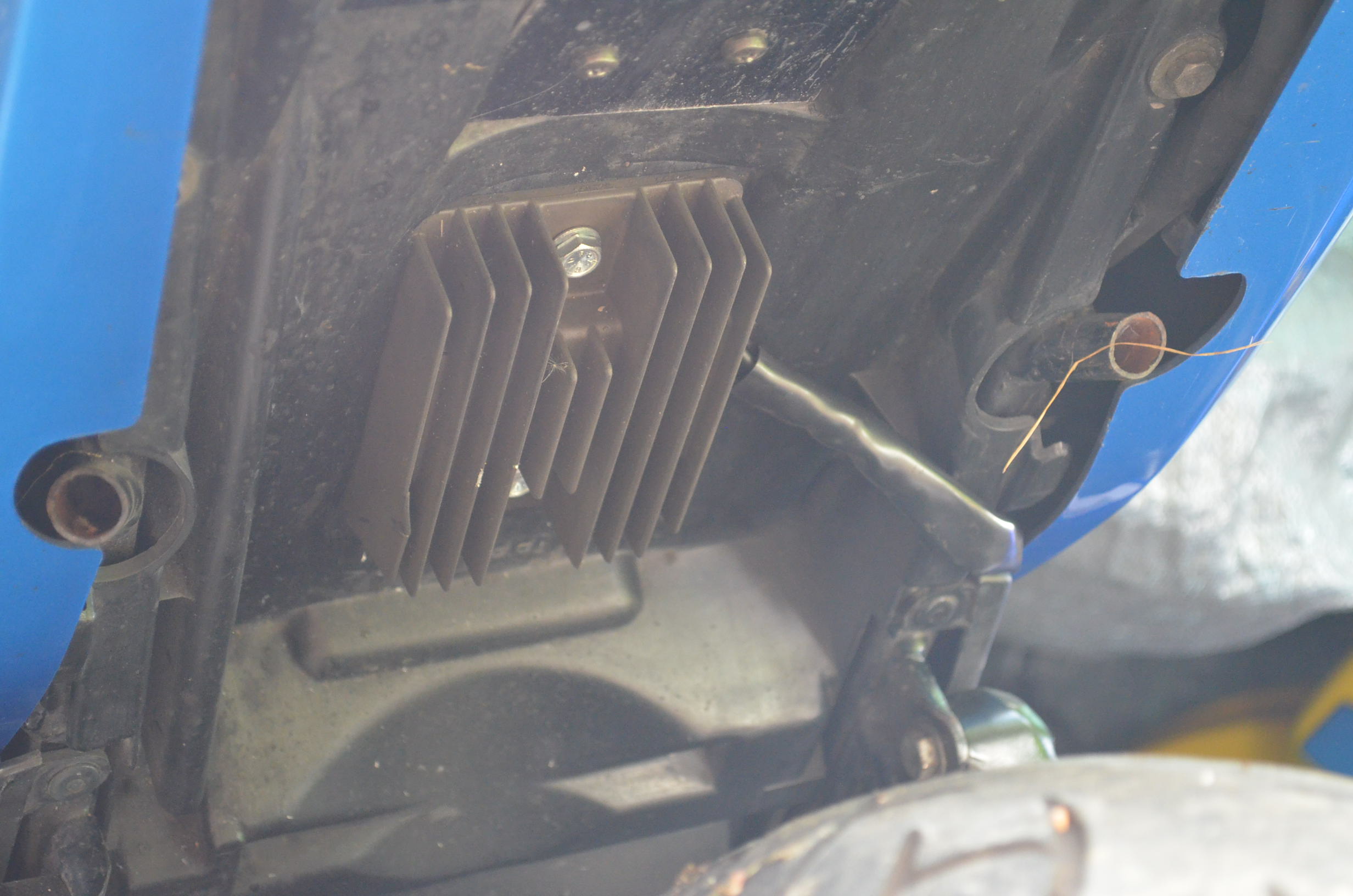

jubelroemer hat geschrieben:Das klingt ja mal nicht so prickelnd.
Hmmm, also doch eher unter der Sitzbank in den Radlauf integrieren.
So siehts eingebaut aus. Einbau kein Problem, auch die Kabel des Gladius-Reglers sind lang genug!guzzistoni hat geschrieben:Der Nille hatte auch zuletzt den gladius Regler verbaut, im Radlauf, Höhe Federbein. Er hat mir damals auch gesagt, dass der Regler sehr heiss würde. Gehalten hat er wohl, aber er ist auch nicht sehr viel gefahren. Er hatte auch LiFePo Akku im Einsatz.
