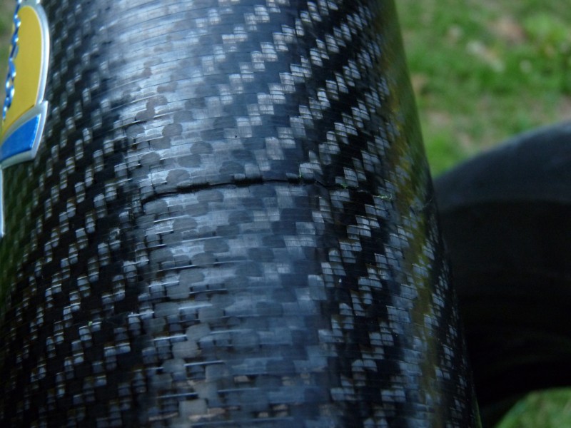

reinsn
Re: CARBON Endtöpfe nicht geeignet für die SV???
Hi, dieser thred macht mir gerade nicht so viel mut.
was haltet denn ihr von meinem leo. glaubt ihr der wird an dieser stelle reissen? hab das heute erst endeckt das kann noch nicht lange sein denn das währ mir aufgefallen...
mfg reini
mfg reini
Gelöschter Benutzer 9128
hat der nicht weiter rechts schon einen leichten Riss (das weißliche)? Sieht auf jeden Fall so aus...
Wenn ja wird das mit der Zeit leider immer mehr

reinsn
Das weisse sind eigendlich nur fasern vom microfasertuch mit dem ich drübergewischt habe, weil dort das carbon schon etwas in die höhe steht sind da fasern hängen geblieben aber direkt ein riss ist nicht zu sehen. sieht für mich aber so aus als ob er es nicht mehr lange packen wird...Hareu1986 hat geschrieben:Hallo,
Wenn ja wird das mit der Zeit leider immer mehr![]()
An einer intakten Carbonhülle würden aber nicht einfach so die Fusseln hängen bleiben. Wenn Du mich fragst sind die unteren Schichten der Hülle schon gerissen, und jetzt reist die letzte Schicht auch noch. Das wird wohl nicht mehr lange halten...

reinsn
so nun is ein leichter riss zu erkennen... werd die nächsten tage mal nur kurze runden fahren.
