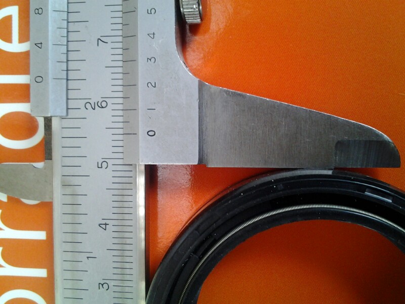

Ich habe hier gerade neue Dichtringe von einem anderen Hersteller (Ariete).
Grundaußenmaß 54mm, unten eine Aufdickung 54,1mm.
- 20140315_143330~01.jpg (104 KiB) 2271 mal betrachtet
- 20140315_143423~01.jpg (114.35 KiB) 2271 mal betrachtet
- 20140315_143039~01.jpg (130.23 KiB) 2271 mal betrachtet

Ich hab's (zugegeben auf die Schnelle) nur in der Mitte gemessen. Dürfte dann am Rand auch die 54,1mm geben. War trotzdem nicht dicht.
Die Frage ist: sind deine dicht?

Weiß ich nicht, die originalen funzen bei mir noch. Ob ich die jemals brauchen werde, steht im Moment noch nicht fest.Quickshifter hat geschrieben:...... Dürfte dann am Rand auch die 54,1mm geben. War trotzdem nicht dicht.
Waren deine beim Wiedereinbau außen richtig trocken?
Die Aufnahmen für die Simmerringe sind rund?
Du kannst einen falschen Einbau von irgendwelchen Komponenten in der Gabel ausschließen?
