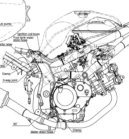

TL-Andy hat geschrieben: Rost war meist ein Problem, wenn das Überlaufröhrchen zwischen Tankstutzen und Tankboden zusammenfault. Allerdings stinkts dann nach Sprit, wenn das das Röhrchen durchgerostet ist, bzw. wird das Mopped inkontinent, wenn es vollgetankt wurde. :wink:
Stinken tut sie, und wie... Aber das kann vielleicht auch daran liegen, weil die den Sprit aus den Schwimmerkammern einfach rauslaufen lassen haben und somit das Zeugs wohl überall hingelaufen ist... :roll:
Hm.....aber auch nicht ewig. Evtl mal waschen um das auszuschließen.
Mängelexemplar hat geschrieben: Wo würde denn für den Fall das wenn das Mopped inkontinent werden?
...rauslaufen? :wink:
In Anhängigkeit zum Level des möglichen Rostloches und des Spritstandes im Tank normal aus dem Schlauch, der hinter dem Kupplungsdeckel verläuft.
Mal schnell einen Screeny angehängt:
