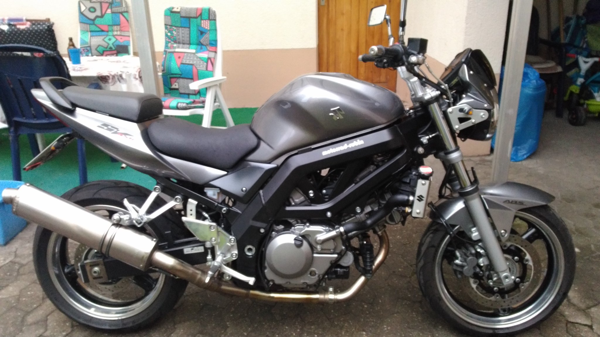

Bei mir hat es auch gedauert bis die SV gepasst hat. Ich fahre lange Touren und hab sie dafür angepasst. In deinem Fall gibt es Tieferlegungssätze . Da muß man nicht gleich die Sitzbank abpolstern. Und meinen Lenker hab ich 4cm hochgelegt und gegen einen SBL ausgetauscht.
Grüß Dich Wolle,
tiefergelegt ist meine SV bereits um 5cm und um 2,5cm abgepolstert. Den Gedanken den Lenker umzubauen habe ich nach langer Bedenkzeit und Unterhaltungen mit Familie und Freunden letztlich doch wieder verworfen. Meine Lady steht derzeit zum Verkauf, denn sie wird auch nach dem Lenkerumbau einfach zu hoch sein.
