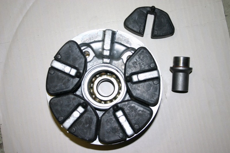

Radlager glaube ich auch nicht, eher das Lager vom Kettenradträger. Obwohl mir kein Fall bei der SV bekannt ist, ist eher ein Problem bei der V-Strom.
Gegen die Idee vom Römer spricht von meiner Seite nichts, ist wirklich nur ein Katzensprung und vier Augen sehen mehr als zwei. Den abgebildetes Kettenradträger könnte man zum testen ja mal einbauen, müsste nur schauen in welcher Kiste der liegt.
Kettenradträger mit Lager

2blue hat geschrieben:
12.06.2021 10:49
Radlager vom Kettenradträger wäre durchaus eine Möglichkeit.

So.
Wie zumindest 2blue schon bemerkt hat, habe ich mich entschlossen die Hinterrad Lager auf jeden Fall Mal neu zu machen.
Das Angebot vorbei zu kommen gefällt mir auch sehr gut. Zu zweit muss man das doch auf jeden Fall rauskriegen. Danke für das Angebot 👍
Problem: Ich wohne mittlerweile in Waldfischbach. Also kein Katzensprung mehr und zeitlich bin ich zur Zeit leider so knapp, dass eine Ausfahrt nach Speyer mit technische Beratung leider nicht drinn ist. Schade, hätte mir gefallen. Vlt. Komm ich drauf zurück wenn ich in ein paar Wochen komplett verzweifelt bin :D
Heb die Kiste demnächst nochmal auf den Ständer und Dreh so lange am Rad bis mir was einfällt oder auffällt.......dann mach ich Mal noch Radlager und Kupplung......wie gesagt, im schlimmsten Fall werd ich hier nochmal jammern, auf jeden Fall aber berichten

Beitrag von kmikesch » 04.07.2021 9:38
Kupplung hab ich zwischenzeitlich gewechselt. Erstaunlich Weise war die Zentralmutter locker und wurde nur noch vom Sicherungsblech gehalten. Dachte schon das könnte die Lösung meines Problems sein. war es leider nicht :-|
Naja auf jeden Fall ist die Kupplung jetzt neu und überarbeitet (rattermarken entfernt)
Jetzt kommt noch der rad- und Kettenträgerlager Wechsel :) empty
