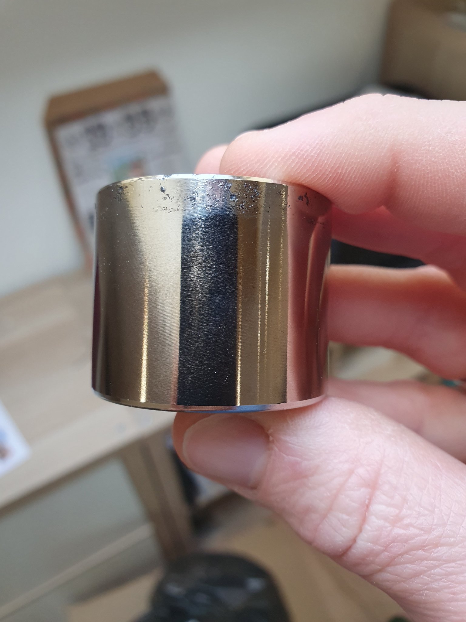

Beitrag von sOlivier » 31.12.2025 10:47
Ich habe den Bremskolben jetzt mal bissle poliert.
Aber ich befürchte, ich brauche einen neuen. Der Kolben hat sehr viele kleine Krater...
VG Oli

Beitrag von Pat SP-1 » 31.12.2025 10:52
Das sieht so aus, als seien die nur in dem Bereich, der eh raussteht. Wenn das so ist, wäre es egal. Würde ich an Deiner Stelle einfach mal nachmessen.
Beiträge: 5122
Re: Tipps für Wiederbelebung SV650S K4 nach 10-12Jahren Standzeit
#56
Beitrag von 2blue » 31.12.2025 12:03
Da ja bestimmt neue Beläge verwendet werden gehen die Kolben sehr tief rein. Würde mal messen wie dick die alten Beläge incl. Trägerplatte sind und das auch an den neuen. Die Differenz werden die Kolben dann tiefer sitzen als die letzten 10-12Jahre und dann bist du bestimmt im pickligen Bereich. Da dieser an den Dichtungen scheuert würde ich neue Kolben besorgen.

Beitrag von sOlivier » 31.12.2025 15:05
Ja das macht Sinn.
66EUR für den Kolben von Suzuki direkt...ohne Worte. Von Tourmax finde ich dazu garnichts 🙄
