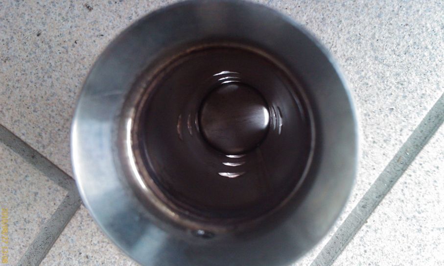

czeslaw
Re: Takkoni herausfallende db-Eater *Problemthread*
#59
Beitrag von czeslaw » 28.08.2010 21:16
exxe
#60
Beitrag von exxe » 29.08.2010 12:05
ist das der originale?
