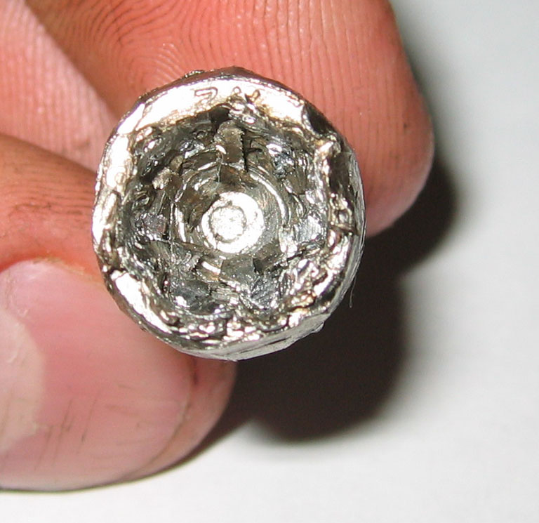

Zwischenergebnis: In Fahrtrichtung links ist abgerissen, stehen noch etwa 4mm Gewinde über..
In Fartrichtung rechts ist innen / außen rund und lässt sich mit 'ner großen Rohrzange und viiiiiel Kraft Millimeterweise drehen.. Nachdem sie rund war, haben wir noch ganz leicht aufgebohrt und 'n größeren Bit eingeschlagen, war auch bald wieder rund.. Nuss außen drauf schlagen krieg ich nicht gebacken bzw. das wird ähnlich schnell rund..
Muss wohl mal 'n Heißluftfön auspacken..?

So, in Fahrtrichtung rechts ging mit Gasbrenner und eingeschlagenem Torx-Bit einigermaßen gut raus, zumindest kam sie am Stück.. :)

Ende vom Lied: Ein Drehermeister und ein Industriemechanikermeister haben vergeblich versucht, 'ne Mutter draufzuschweißen, und der anschließend ins vorgebohrte Loch gedrehte Linksausdreher ist abgebrochen.
Fazit des Tages: Wer billig kauft, baut Motoren aus. :roll:
