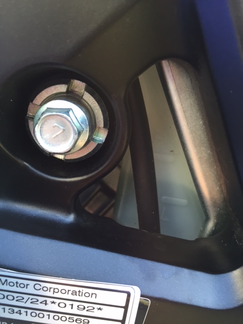

Also Öl ist in Ordnung das ist sogar so voll, dass es das ganze "Glas" füllt.
Bremsflüssigkeit scheint auch reichlich drin zu sein, nur das Kühlwasser ist etwas niedrig falls es das richtige Behältnis ist.. (Motorrad stand gerade)
Suzuki SV650SA Baujahr 2008, blau

Keine panik ist nur der ausgleichsbehälter
