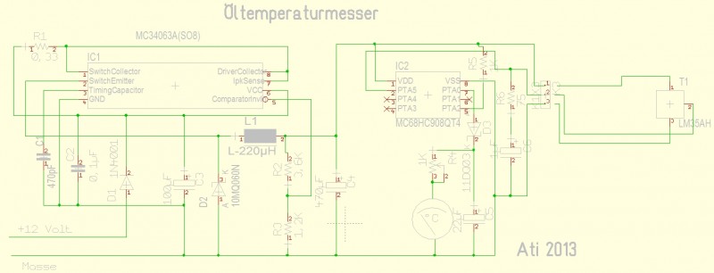

So, hier mal ein schnell entworfener Digitalteil. Sieht ein wenig komplexer als unbedingt notwendig, aber in echt ist das winzig.
Der Schaltplan besteht aus zwei Teilen. Linker Teil ist das Netzteil. Ich verzichte hier auf analog arbeitende Festspannungs-Linearregler, obwohl diese in dieser Anwendung auch problemlos arbeiten würden.
Ich verwende statt dessen einen Step Down Konverter. Das ist ein Schaltregler. Selbiger hat den Vorteil hoher Güte, also keine Spannungsschwankungen und keine Wärmeentwicklung und das in einem weiten Umgebungstemperaturbereich. Kurzschluss fest usw. bla bla bla :lol:
Der rechte Teil ist die eigentliche Messtechnik. Gut zu erkennen, wie einfach das alles ist.
Der kleine Controller hängt mit zwei Anschlüssen an der Betriebsspannung, mit einem Eingang am Sensor und am Ausgang direkt das Messwerk. Eingangsseitig ist die Messspannung mit einem Dämpfungsglied gegen Störeinflüsse versehen. Am Ausgang befindet sich ein Trimmer, mit dem das Anzeigeinstrument letztlich "feingetrimmt" werden kann. Man kann den Trimmer auch weglassen, muss dann aber präzise programmieren. Der Kondensator integriert die Ausgangsspannung des Kontrollers und bestimmt die Dämpfung des Zeigers. Er muss von seiner Größe her auf das jeweilige Instrument angepasst werden.
Programmtechnisch funktioniert das dann in etwa so:
Einschalten - Initialisierung falls gewünscht - Zeiger dreht hoch und wieder runter
Programmablauf - Sensor gibt Messwert aus -> AD-Wandler generiert digitalen Wert -> Pulsweitenmodulator (PWM) wird entsprechend dem ermittelten Wert auf bestimmten Wert gesetzt. Am Ausgang wird durch den Kondensator diese pulsweitenmodulierte Spannung auf ihren Mittelwert gebracht, die das Messinstrument anzeigt.
Die Schottky-Diode entkoppelt das Messwerk rückwärts gegen den Pulsweitenmodulator.
Das ist auch schon alles. :wink:
Analog geht das natürlich auch. Im einfachsten Fall reicht die Spannung und der Strom des Sensor aus, den Zeiger des Instrumentes direkt anzutreiben. Das wäre dann ziemlich linear. Da die Skale des Zeigers aber nicht linear abbildet muss man hier doch Kompromisse eingehen. Um eine exakte Anzeige zu bekommen, muss die Ausgangsspannung entgegengesetzt "nichtlinear" sein. Dann ist im Ergebnis wieder linearisiert. Der Aufwand dafür ist schon erheblich mehr, als bei der obigen digitalen Lösung. Ich erspare mir da jetzt einfach den Schaltungsentwurf, da das sowieso nicht realistisch ist.
Die nichtlineare Skale des Zeigers kann man leicht mit der Tabelle des PWM gerade biegen. Das Prinzip ist, dass es im Prozessor eine Tabelle gibt, in der beispielsweise 250 Messwerte hinterlegt sind. Also in Schritten von Null bis maximal. Jedem Messwert wird ein Wert für den PWM zugeordnet. Wie hoch dieser Wert ist, kann man ja selbst festlegen. Hier wird mit Prozent gerechnet. 0% ist gleich Null während 100% maximal ist. Nimmt man nun das Zeigerteil und macht eine Messreihe damit, erhält man genau diese Werte, die man dann in die Tabelle überträgt. "Linearisierung" abgeschlossen. Schon zeigt ein noch so unreal wirkendes Zifferblatt plötzlich exakt genaue Werte. :wink:

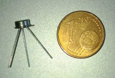

und jetzt geht's weiter.
so klein ist der Sensor
Jetzt kann ich das noch mal auf dem Tisch simulieren.
Brandenburg
mein Youtube Kanal
Re: Ölkühler entfernen, Messfühlerdisskussion
#67
Beitrag von guzzistoni » 16.11.2013 9:24
Ich würde eher sagen: so groß ist der Taler :lol: :lol:
