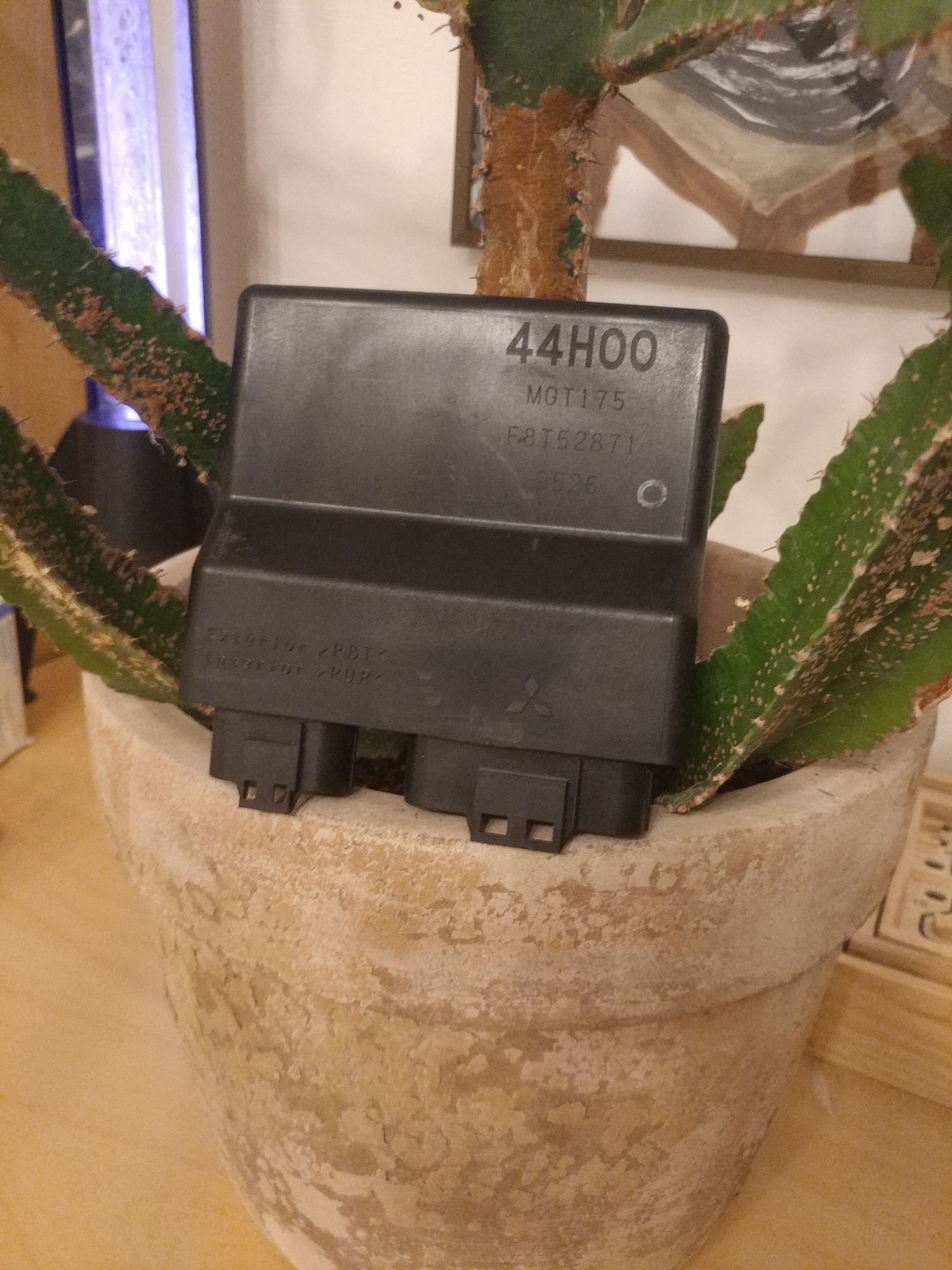

So da ist das gute Stück, das Schicksal hat uns quasi zusammengeführt, nur auf zeitaufwendigen Umwegen
Aus Freude über den Erfolg hab ich mir aus Übersee ein Kit geordert, mit dem man in das Steuergerät rein kommt, es flashen und fröhlich alles mögliche umprogrammieren kann. Einspritzung, Zündung, sek Klappen, Fehler, etc.
Somit kann ich mir den Powercommander sparen und alles direkt in der ECU anpassen.
Wobei "sparen" das falsche Wort ist, der Powercommander wäre preiswerter gewesen
PS: geht nicht mit der alten SV650/1000 Elektrik, bevor einer fragt

Also ab GladiusKnubbler hat geschrieben:PS: geht nicht mit der alten SV650/1000 Elektrik, bevor einer fragt
Re: Elektrik >K6 startet nicht, Fehlercode, Erklärung GEFUND
Ab K7, Mitsubishi Steuergerät mit zwei Steckern (nicht Denso!)
- hannes-neo
- Beiträge: 5478
- Wohnort: Hamburg
Mein K3 Steuergerät ist glaube auch von Mitsubishi
Ist es, aber es hat nicht zwei Stecker. Es wurde in den 90er entwickelt und man müsste es aufschneiden um es neu zu programmieren. Da bleibt nur die Yoshibox um grob Bereiche anzupassen, aber diese Methode gefällt mir persönlich nicht, da rate ich lieber zum Powercommander.
