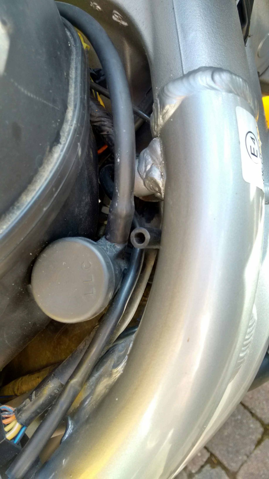

wie ihr bereits vermutet hattet, hat die kleine Falschluft gezogen, und zwar über den Unterdruckschlauch des vorderen Vergasers. Die Verschlusskappe hat gefehlt. Nun hätte ich da aber noch eine Frage: Dass da ein Schlauch ist, ist normal? und darauf dann so eine Kappe?
Was mich auch noch wundert, ist dass die SV locker 600km nach dem aufenthalt in der Werkstatt sauber gelaufen ist. Was ja ausschliesen würde, dass die kappe vergessen worden ist, oder? Kann man die kappe auch "Verlieren"?
