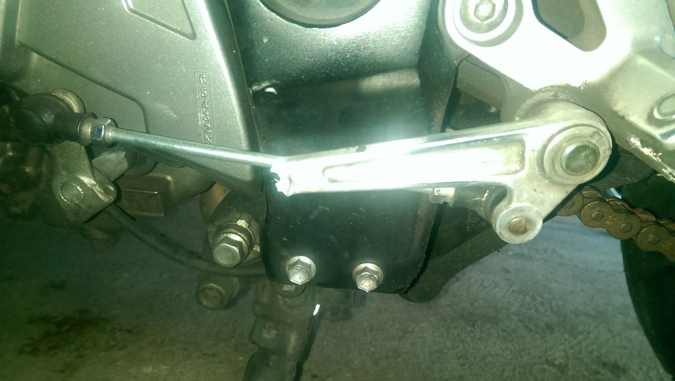

Guten Morgen Zusammen,
ich habe mich vorgestern mit meiner SV 650 langgelegt. Zum Glück ist nicht viel passiert.
Leider ist mir aber der Schalthebel gebrochen, sodass ich einen neuen benötige.
Der Schalthebel von der K6 und K7 unterscheiden sich. Leider finde ich für mein Verständnis keine Anhaltspunkte dafür welches Model ich besitze.

Ein Bild vom ganzen Motorrad wäre nicht schlecht

Beitrag von Chewbacca » 25.07.2015 9:52
Moinsen,
Danke für die schnelle Antwort

Re: Woran erkenne ich ob es eine K6 oder K7 ist?
Beitrag von PPP » 25.07.2015 10:00
Ich würde sagen K6 weil du, so wie es für mich aussieht, kein ABS hast. Es könnte natürlich sein das deine Maschine importiert wurde aus dem Ausland, dann kann es auch wieder eine K7 sein.
Aber grundsätzlich soweit mir bekannt, hat sich an der Rastenanlage ab K4 nichts mehr geändert.
Chewbacca
Beitrag von Chewbacca » 25.07.2015 10:28
das ist nicht ganz richtig...denn genau das ist mein problem!
Ich hatte das Problem schon mal und musste mir einen neuen kaufen, weil mir der hebel während der fahrt gebrochen ist. Leider ist das schon eine weile her.
Gibt es nicht irgendwo in den Papieren eine Kennzeichnung?

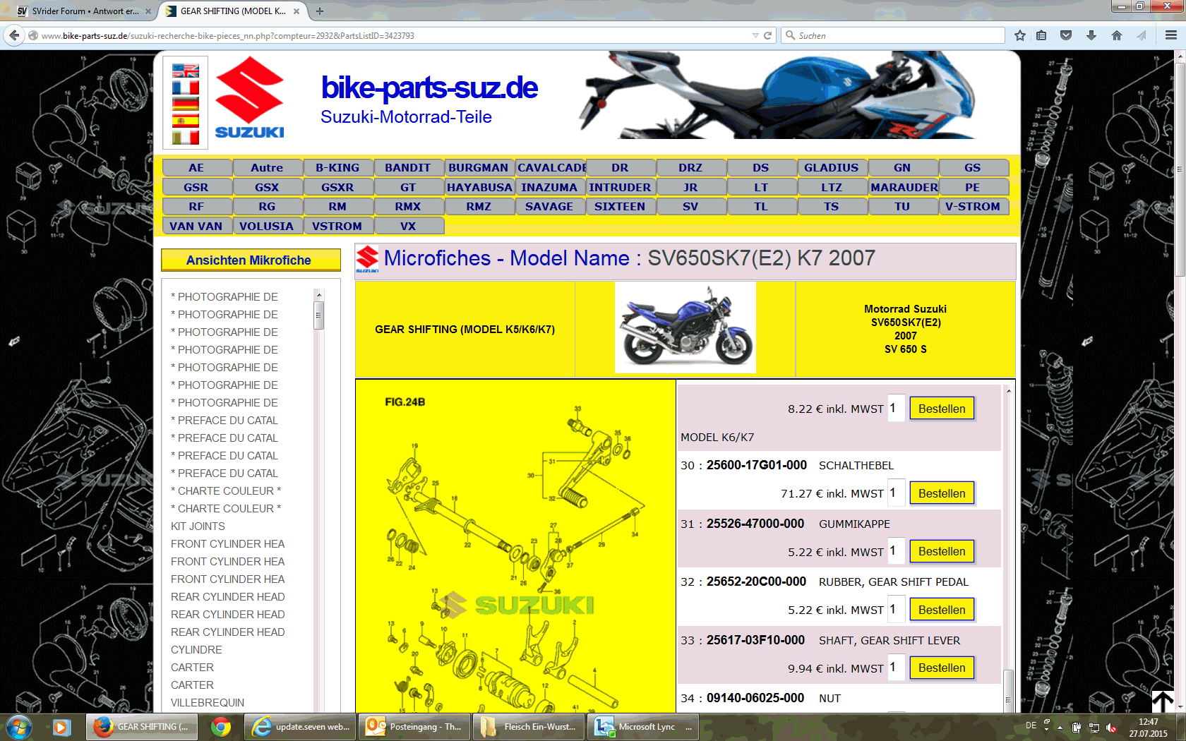

Moin,
laut Microfiche sind alle Schalthebel ab K4 - K7 gleich Teile Nr. 25600-17G01, nur der von der K3 ist anders, Teile Nr. 25600-33E00.
Um dein genaues Bj. herauszufinden, kannst du z.B. auf dieser Seite
http://www.bike-parts-suz.de/index.php
deine Fahrgestellnummer eingeben und dann wird dir dein Modell / Bj angezeigt.
Teil Nr.30 Bild ist für K5/K6/K7 für K4 anderes Bild aber gleiche Teile Nr. nur K3 hat anderen Schalthebel.
Ps: Schaltstange und Hebel auf Schaltwelle K6 / K7 sind gleich bei K3 / K4 / K5 sind es andere Teile
