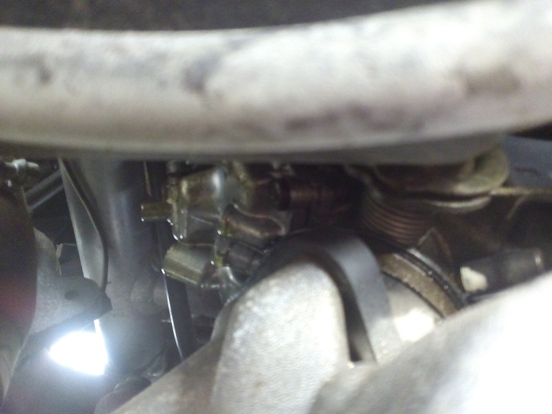

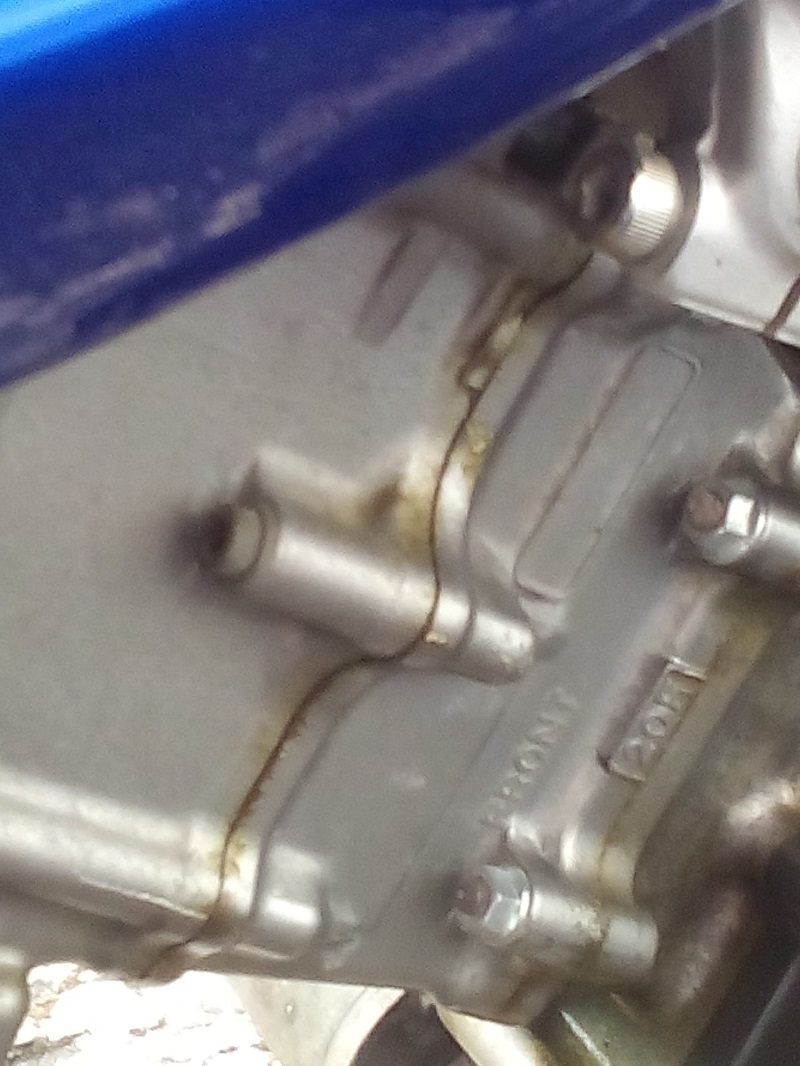

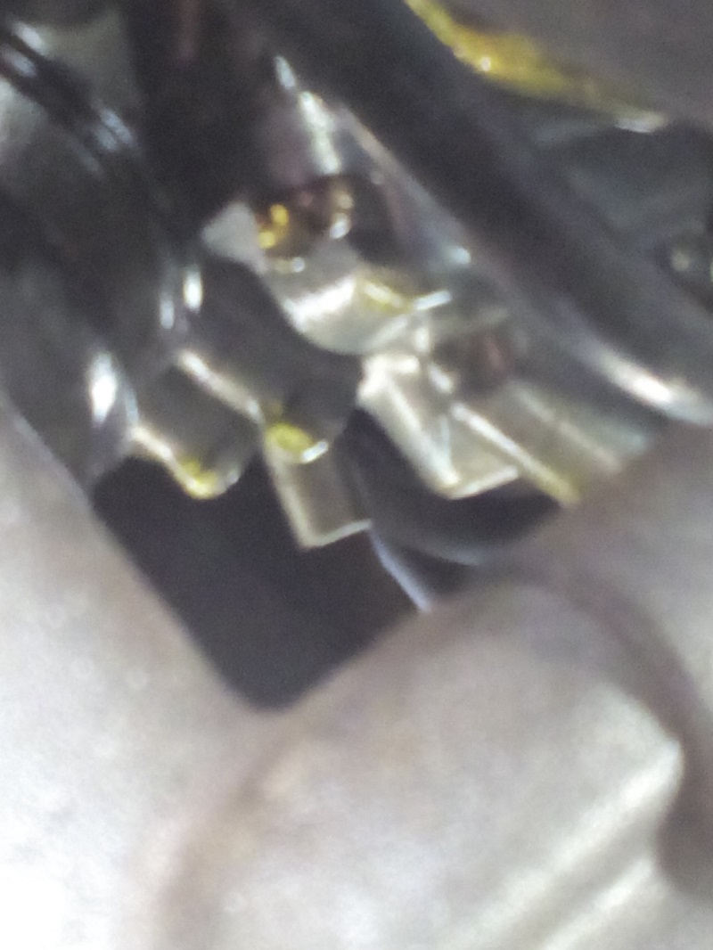

Seit einigen Tagen habe ich feuchte Stellen am Motor.
Bei genauerem Hinsehen konnte ich feststellen, dass sich gelb-braune Tropfen unter dem Tank ansammeln (siehe Foto).
Auch am Motor sind feucht-schlierige Stellen.
Die Vermutung war, dass der Vergaser defekt ist, oder genauer, dass die Vergasermembran undicht ist und somit Benzin von oben auf den Motor tropft.
Vielleicht gibt es ja Fachmänner unter euch, die mir weiter helfen können.

Kann es sein, dass die Dichtungen nicht mehr die neuesten sind und porös sind?
Eventuell hängt der Schwimmer, dadurch kann der Sprit natürlich auch überlaufen
Sonstige Schläuche verstopft, abgeknickt?
Sonst evtl. einfach mal Vergaser ausbauen und reinigen...

Wenn die brühe denn überhaupt Benzin ist ,
die Membran wirds wohl weniger sein,eher das Schwimmernadelventil.
Sitzt auch im Vergaser.
Um da ranzukommen must du:
Die beiden Schwarzen Plastikdreiecke unterhalb des Fahrersitzes abnehmen,(je eine schraube und eine plastikniete)
den Fahrersitz abbauen,(2 schrauben)
dann kannst du den Tank abnehmen (3 schrauben,3 Schläuche,ein Kabelstecker)
dann den Luftfilterkasten ( 2 schrauben , 2 dicke schläuche)
bevor du diesen abnimmst, schraubst du den Luftfilter (4 Schrauben) raus und schaust mal in den Luftfilterkasten, steht da Flüssigkeit drin ?
wenn du dir das zutraust sehen wir weiter

@SvRider20: Das kann gut sein. Die Maschine ist ja auch nicht mehr die jüngste. :|
Ich habe bei mir auf der Arbeit mal bei der Technik gefragt, die meinten auch, dass ich mal die kompletten Schläuche überprüfen sollte.
Ich denke ich baue am WE mal den Tank ab und gucke drunter. ob Schläuche geknickt, porös oder ab sind.
@Der Zonk : Es riecht nach Benzin, sieht so aus, ist es wahrscheinlich auch... Daher erstmal alle Schläuche überprüfen....
Wenn da alles okay ist kann ich weiter sehen.
Vielen Dank für die detaillierte Beschreibung zum Ausbau des Vergasers! Ich werde am WE auch direkt mal danach schauen.
Ich werde dann mal berichten, wie es gelaufen ist und was bei raus gekommen ist. :)

Hallo liebe Leute,
das Problem hat sich erledigt.
Eine Dichtung am Vergaser war kaputt. Jetzt fährt "Schatzi" wieder :D
