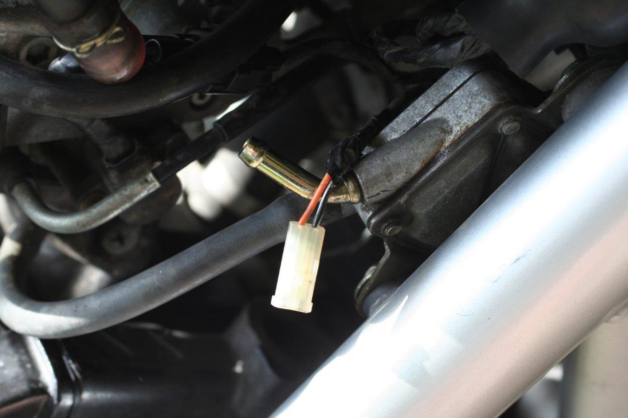

Hallo an die Runde, hab meinen Knubbel nackt in die Werkstatt gegeben, um die Ventile einstellen zu lassen.
Jetzt nach dem Montieren von Luftfilter, Verkleidung etc. habe ich einen zweipoligen Steckverbinder an der rechten Seite über.
female/weiblich mit schwarz /weiß und braun/gelb. Außer Lichthupe sind alle Funktionen da. Wozu ist dieser Steckverbinder wohl gut??

Vermutlich Anschluss für die Vergaserheizung.
Haben die Maschinen für den deutschen Markt nicht verbaut, aber der Stecker ist eben am Kabelbaum.

Genau, ist der Stecker für die Vergaserheizung. Im Endeffekt ist es einmal Masse und einmal geschalteten Plus. Ich hab meine Multimeter daran angeschlossen.
