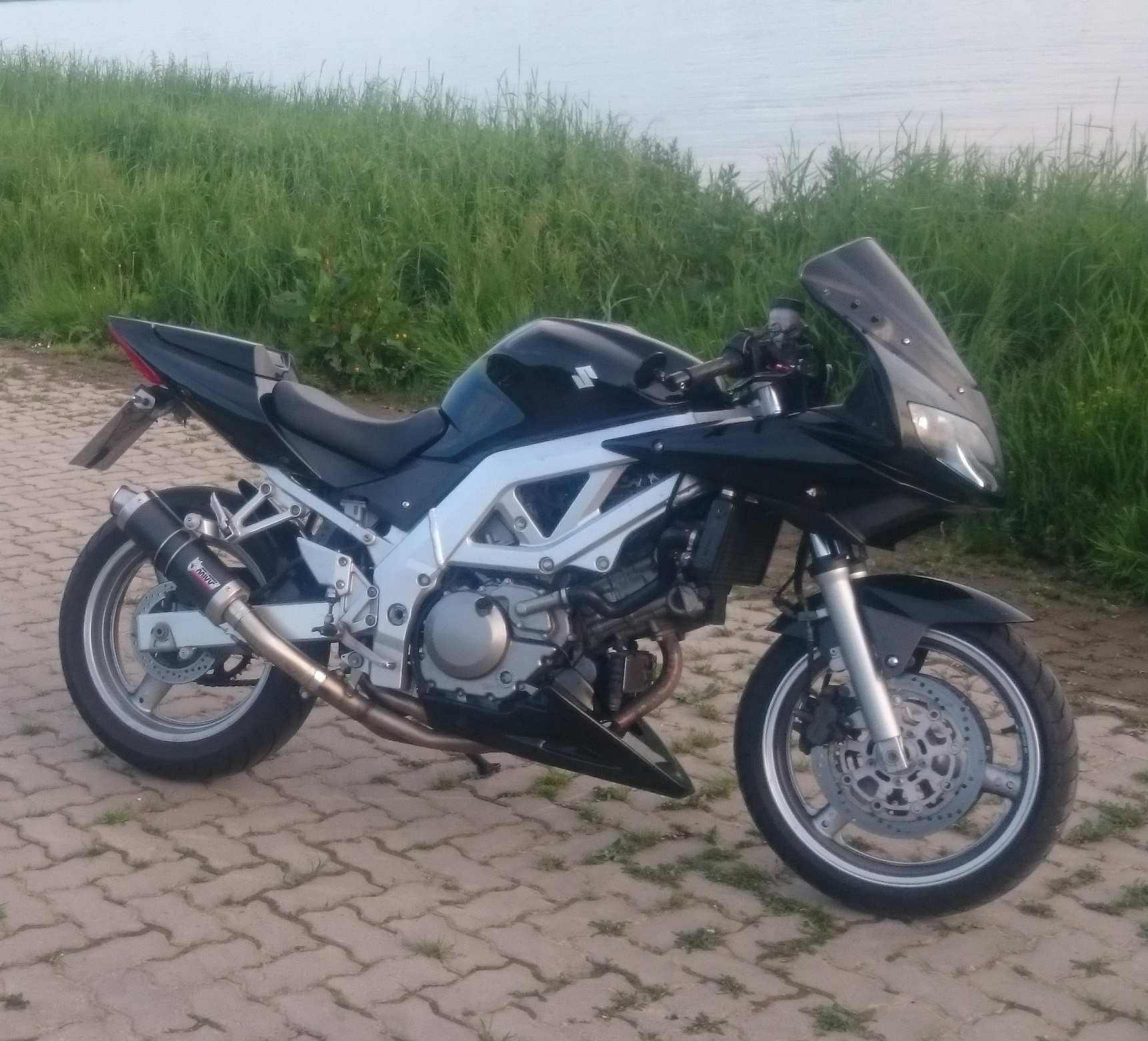

Hast du evtl mal in Betracht gezogen, das u.U. deine Sitzbank schon abgepolstert ist? Evtl kannst du ja mal eine Seitenansicht deines Moppeds hier einstellen.

Moin. Ja dran gedacht hab ich schon mal weil mir das alles schon bisschen komisch vor kommt. Ich hoffe das Bild lässt sich anzeigen.

Hmm, das schaut hier so aus, wie wenn die Sitzbank abgepolstert ist.
Sie sollte oben normal "gerade" sein. Bei dir ist sie ja leicht nach unten gewölbt.

Die Fussrastenanlage der K3N ist deutlich tiefer.

okay... ja wenn diese gerade sein sollte fehlt da aber nen ganz gutes stück des ganzen. das sind bestimmt 2cm vielleicht auch bisschen mehr.

Richtig, da kommen locker 2-3cm zusammen, wenn du eine unveränderte Serienbank verwenden würdest. Und das macht sich deutlich bemerkbar.
Beim Kauf einer anderen Sitzbank bitte auf das Baujahr achten. Alles ab K4 650/1000 passt, K3 leider nicht.
