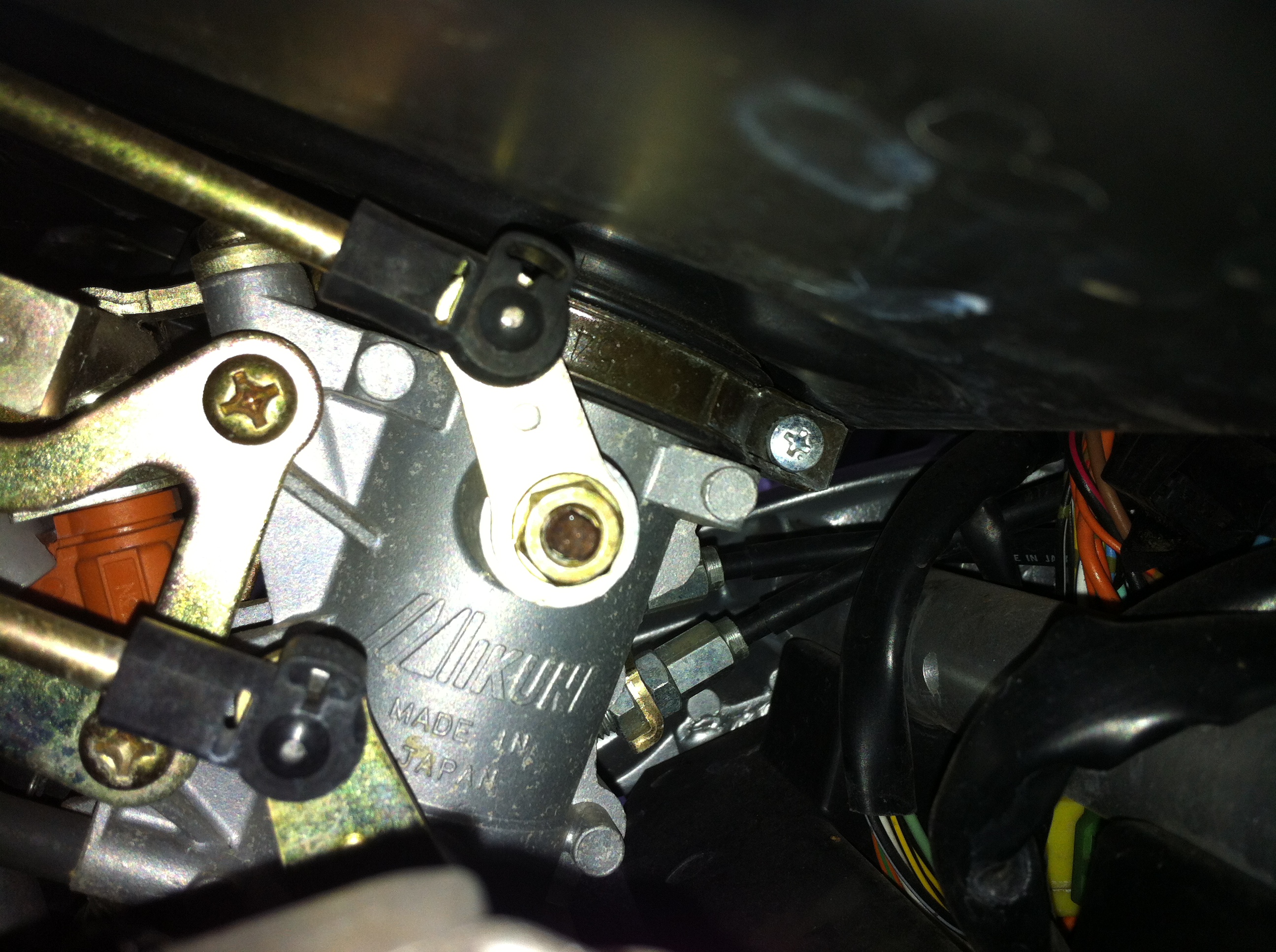

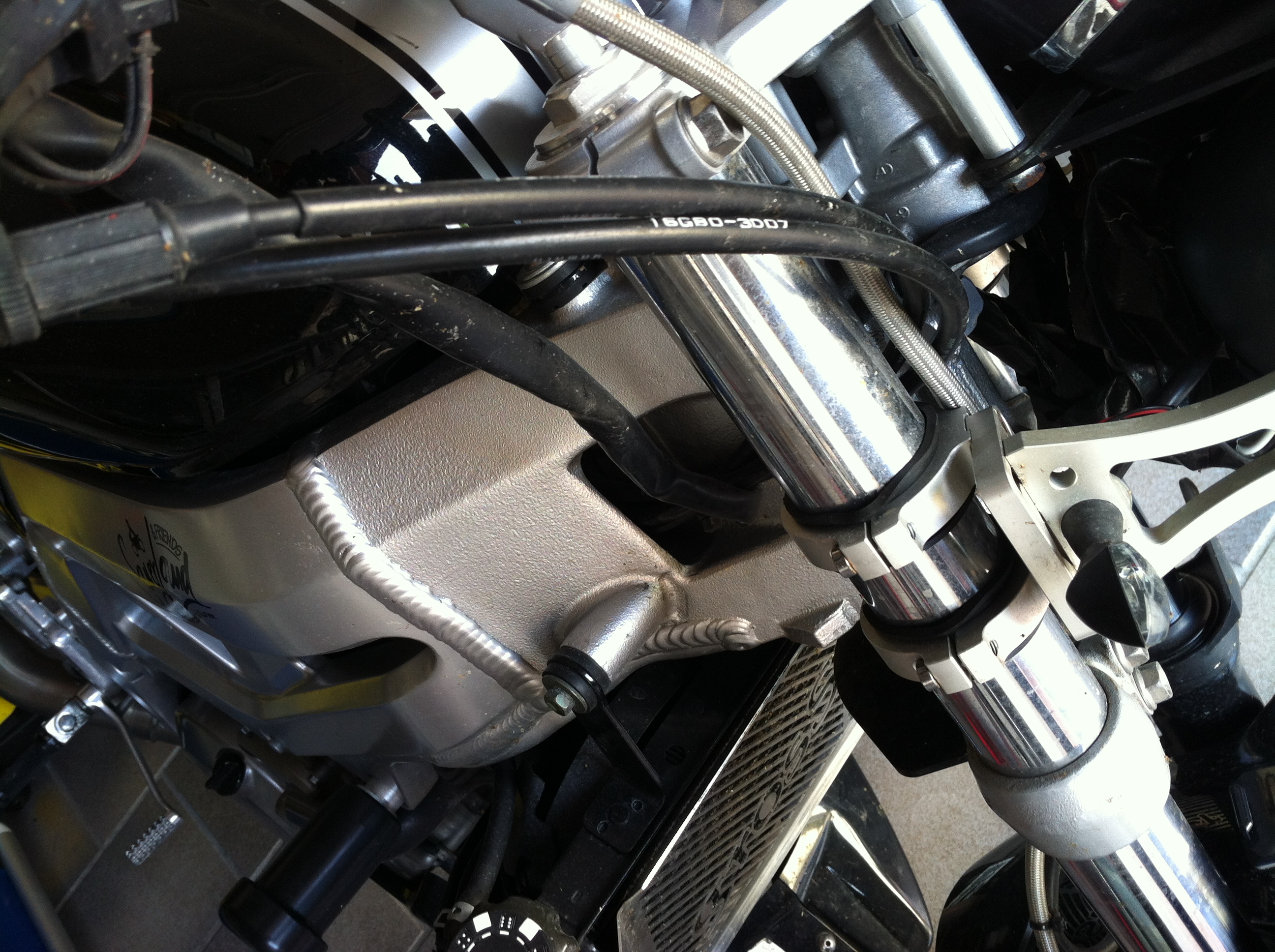

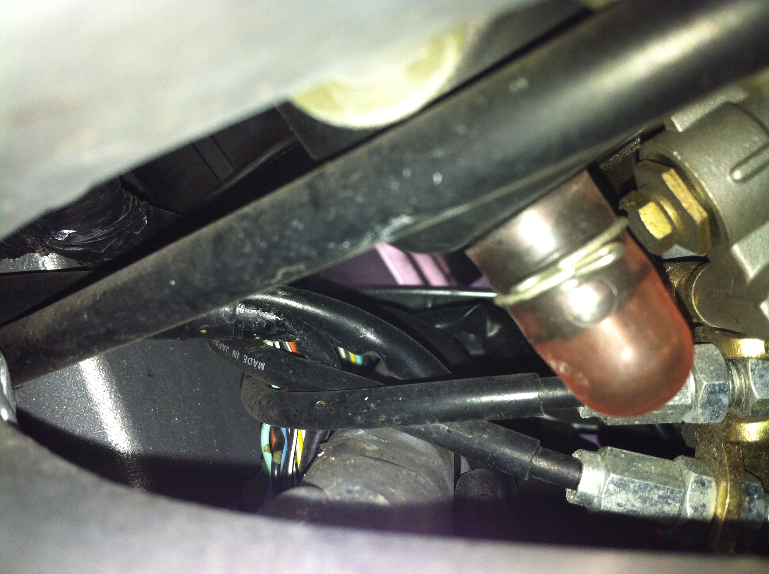

Re: Gaszugverlegung SV 650N K3
Tank hochklappen komm ich in nächster Zeit nicht zu.
Hier mal ein paar Bilder von den Seiten: Ich hoffe es hilft Dir.
