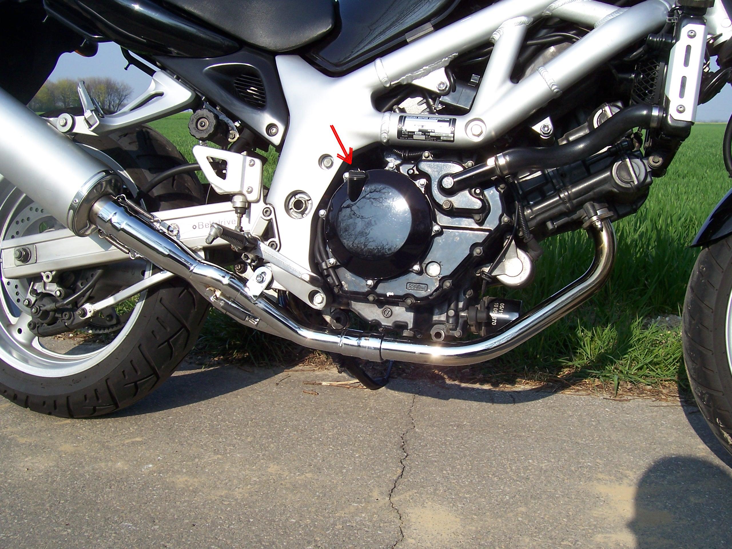

Hey Guys,sorry aber ich bin ein richtiger Anfänger.
Ich muss bei mir Öl nachfüllen,schön und gut bloß ich weiß gar nicht wo ich das bei meinem Suzuki sv650 (Baujahr 2000) machen sollte...
Ich hab überall nach gesehen aber irgendwie kam ich nicht auf den Nenner.
Kann mir jemand eine genaue Beschreibung geben?
Am besten wäre ein Bild :)
Peace!
Inujasha
Beiträge: 786
Registriert: 24.09.2006 18:32
Re: Öl Befüllung
Beitrag von Inujasha » 01.09.2015 1:43
Wenn du nicht weist wo du Öl nachfüllen Must,woher weist du den das du es tun Must ?
http://www.svrider.de/Homepage/Bilderga ... f5f7b2.JPG

sorry.....aber wenn die frage ernst gemeint ist - mopi verkaufen und öffentliche fahren :mrgreen:
ansonsten.....rechte motorseite ist so ein kunststoffschraubdeckel........mopi gerade stellen.....einfüllen....deckel wieder zu zu......fahren :mrgreen:

Vorbedingung: Motor mind. 5 Min. aus, Motorrad gerade stehend, Schauglas schrägt unterhalb der Einfüllöffnung - zwei Markierungen Min./Max.

Bei mir ist eine Temperatur anzeige vorhanden anstatt die normale verschraubung,muss ich dies dann abnehmen ?
Arminator650
Beiträge: 6933
Registriert: 13.11.2014 9:19
Wohnort: WN
Re: Öl Befüllung
Beitrag von Arminator650 » 01.09.2015 9:15
messerhelden hat geschrieben:Bei mir ist eine Temperatur anzeige vorhanden anstatt die normale verschraubung,muss ich dies dann abnehmen ?
äh... ja!?
Die die Temperaturanzeige dient ja als Deckel.
Und um was einzufüllen brauch man ne Öffnung :lol:
