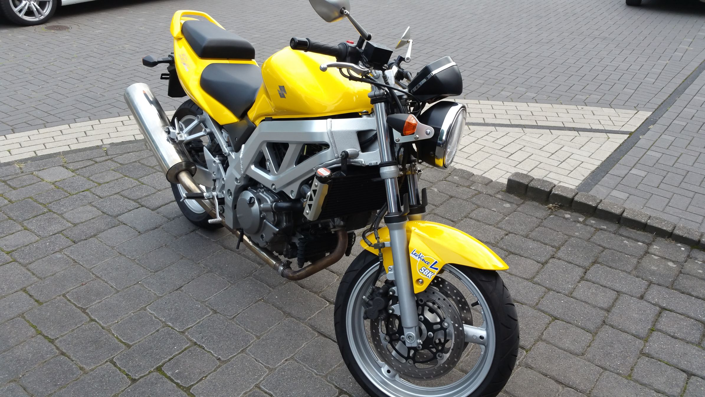

ich werde hoffentlich am Samstag meinen Leo an die SV montieren. Dazu muss der Originalkrümmer um 45mm gekürzt werden (warum eigentlich?).Für die Optik ?
Die Halteschelle kann man doch anbringen wie man will. Gestern habe ich mit nem Kumpel von mir darüber gequatscht. Der meinte "den musst du auf jeden Fall schräg abschneiden". Der Kumpel
hat wohl in seiner extrem bewegten Vergangenheit viele Mofas und Kleinkrafträder "gemacht". Macht das Sinn (größerer Querschnitt mehr Abgas geht durch o.ä)
und macht das beim Viertakter auch Sinn ??

versuche einfach den originalen esd abzuschrauben. Dann hat sich frage warum schon erledigt. Es gibt keine schrauben... die säge ist das Mittel zum Abtrennen. .. schräg ist quatsch und nicht sinnvoll. Halte dich einfach an die Anleitung.

Ich habe ne K4. Dachte man muss nur bei der AV sägen.Wenn ich nen MIVV Arrow oder sonstigen Krümmer hätte, bräuchte ich wohl auch nicht zu sägen.
Demnach ist der Originalkrümmer einfach n Stück zu lang.

Bei der k4 ist der esd und der Krümmer auch ein Teil. Der muss genau so abgesägt werden. .. Bei den mMivv ist glaube ich ein Krümmer dabei. Beim Leo muss man sägen.

der org. Endtopf ist mit dem Verbindungrohr und dem Sammler samt hinteren Krümmer an einem einzigen Stück zusammengeschweisst ... Das ist bei der k4 nicht anders als bei den AV-Modellen.
Poste mal ein Bild, vielleicht war ja an deiner vom Vorbesitzer schonmal ein anderer Topf angebaut?

Gute Idee! War ein Leo Aufkleber dran. Das habe ich noch so auf dem Rechner. Möp steht 167km entfernt. :?

Soo alles klar. Entweder 45 mm von der Schweissnat absägen oder Schelle abnehmen und Leo wieder montieren.
Beides lösbare Aufgaben. Danke für die Hilfe.Dachte ich hätte irgendwo gelesen. Absägen nur AV.

dein org. Auspuff ist noch nicht gesägt worden - ist aber wie gesagt machbar ... Viel Erfolg ;) bier

Jau die war zwischendurch beim Händler und der hat nen komplett neuen Auspuff spendiert.Ich hatte nur ein bisschen Angst das ich den Auspuff nicht ganz dicht kriege.
Aber ich kann ja zurück wenn alle Stricke reissen.
