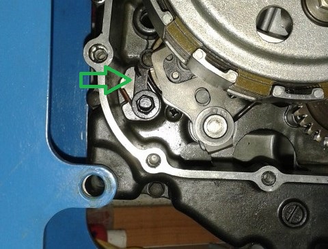

Werde ich machen, du hast aber nicht zufällig ein Bild, wo der Unterschied zu sehen wäre?
Und dann noch die Frage, ob man das Feedback dann überhaupt verbessern kann..?

Knubbler hat geschrieben:chau beim Ölwechsel mal rechts in den Deckel rein, dann siehst du es.
naja, so einfach ist das nicht, bei der Kante muss zum entfernen des rechten Deckels auch das Kühlwasser abgelassen werden. Erst dann kann man das Feder-Arretierungs-Hebelchen sehen.
Wenn man dann noch die Kupplung ausbaut kann man das Hebelchen gegen das neuere Bauteil tauschen, kommt drauf an wie gut du im Schrauben bist...
Denke aber zuallererst das es an einer falschen Einstellung der Kupplung (bzw. Spiel/Druckpunkt) liegt. Die kann man von aussen am Zug ggf. an der Schnecke richtig einstellen ohne Öl oder Wasser abzulassen...
er redet von dem Teil Pos.14
http://www.ronayers.com/oemparts/a/suz/ ... l-k5-k6-k7
Kupplung muss doch nicht raus. An das Hebelchen kommt man so, Wasser und Öl muss aber trotzden raus bei der Kante, ob man durch den kleinen Deckel bei der Knubbel da dran kommt (bei der muss dann wenn man den großen Deckel drauf lässt auf jeden Fall die Kupplung raus)
