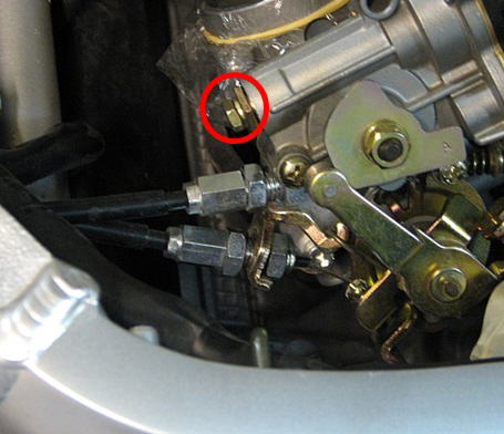

ich habe an meiner Kante durch Zufall festgestellt, das die in Fahrtrichtung zeigende Schraube an dem Drosselklappen-Motor STVA völlig locker ist, sich unter den Vibrationen im Leerlauf dreht und von Hand verstellt werden kann!
Das kann doch nicht richtig sein, oder?
Ich hoffe man kann das Bilde erkennen:
STVA Schraube
Meine Frage an die gemeinde: Ist das so in Ordnung, wenn nicht, einfach die Schraube festziehen oder was mach ich damit?

Alles in Ordnung. Das ist das Handrad vom Stellmotor der Sekundärdrosselklappen. Daran kann die Klappen auf und zu drehen ohne dass die Zündung dafür an sein muss. Zum Beispiel braucht man das um die sek. Drosselklappen zu synchronisieren.
