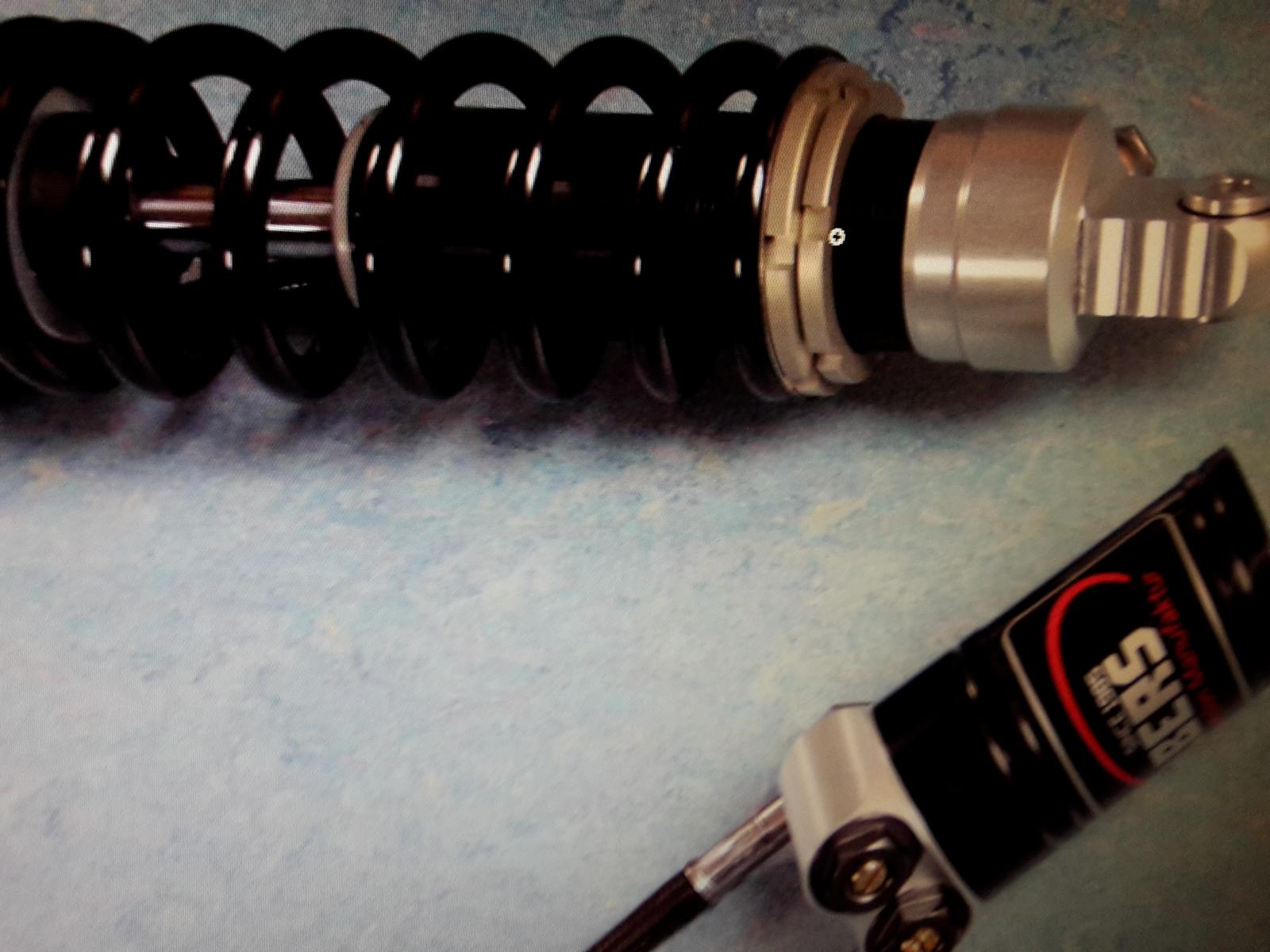

Hi, habe da mal eine Frage? Habe ein Wilbers Federbein von der Hyosung GT 650 ,ein Bekannter hat´s mir vererbt passt das in die Knubbel ?
Beiträge: 15614
Re: Wilbers Federbein
Beitrag von Dieter » 05.01.2016 21:50
http://m.ebay.de/itm/600-HYOSUNG-GT-650 ... nav=SEARCH
demnach passt es oben und unten. Das kubbel Bein ist aber 340mm lang.
damit hättest du denn 60 mm tieferlegung da durch die Umlenkung.

Masse Von Loch zu Loch 320 mm unten zwischen der Befestigung 30 mm oben 30mm
es ist ein Wilbers Federbein 630 Druck und Zug einstellbar

Beiträge: 15614
Beitrag von Dieter » 06.01.2016 20:46
Mach mal ein Foto vom anderen Ende
