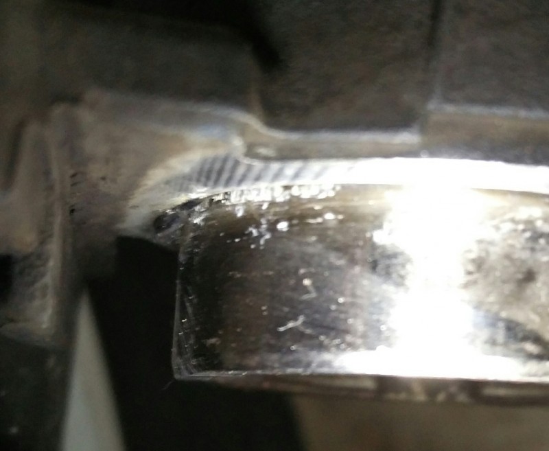

Am hinteren Bremssattel am äußeren Zylinder quetscht sich Gummi zwischen Zylinder und Sattel raus. Könnte das die Dichtung sein?
Hab mal ein Foto gemacht, aber das lässt sich glaube ich nicht so gut erkennen.
Bin mir nicht ganz sicher, ob man das so lassen kann, oder was man machen kann. Beläge wechseln ist ja kein Ding, aber das System öffnen möchte ich aber glaub ich auch nicht selbst...
Was sagt ihr dazu?

Sieht stark nach Staubschutzkappe aus. Wenn die hinüber ist (und das ist sie) dringt Schmutz zur eigentlichen tiefer liegenden Dichtung und macht diese systematisch unbrauchbar und die hintere Bremse fällt aus. So lassen würde ich das auf keinen Fall! Du solltest dir Rat zur Seite holen,einen Reparatursatz für den Bremszylinder besorgen und schleunigst die Bremse überholen.
Einen guten Satz findest du hier: Bremssattel Reparatursatz hinten, SV 650 AV
Mit wenig Werkzeug ist dies auch selbst gemacht. Eine detaillierte und bebilderte Anleitung kann ich dir zukommen lassen

Hm, na dann wird das mal überholtwursthunter hat geschrieben:Sieht stark nach Staubschutzkappe aus. Wenn die hinüber ist (und das ist sie) dringt Schmutz zur eigentlichen tiefer liegenden Dichtung und macht diese systematisch unbrauchbar und die hintere Bremse fällt aus. So lassen würde ich das auf keinen Fall! Du solltest dir Rat zur Seite holen,einen Reparatursatz für den Bremszylinder besorgen und schleunigst die Bremse überholen.
Danke für den Link, wäre dir sehr dankbar wenn du mir die Anleitung zukommen lassen würdest

Mail ist raus
