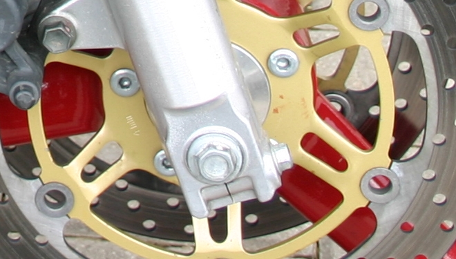

Moin moin liebe Gemeinde,
meine Bremsscheiben vorn haben noch 4,4 mm...jetzt weiss ich nicht ob ich mir schon neue anschaffen muss. Wenn ich nach gebrauchten schaue bei Ebay dann haben die dort angebotenen nur 4,2 oder 4,3 . Muss ich mit 4,4 nun doch keine neuen haben ? Brauch mal euren Rat. ( ganz nagelneu ist leider nicht drin weil ich noch Kettensatz und neue Reifen kaufen muss ;-(
Danke für eure Hilfe

Bei der Knubbel liegt die Verschleißgrenze der Bremsscheibendicke für das Vorderrad bei 4mm soweit ich orientiert bin, 4,45mm - 4,5mm sind Neuzustand. (Solange es sich um die Originalscheiben handelt).

Kolbenrückholfeder hat geschrieben:Bei der Knubbel liegt die Verschleißgrenze der Bremsscheibendicke für das Vorderrad bei 4mm soweit ich orientiert bin, 4,45mm - 4,5mm sind Neuzustand. (Solange es sich um die Originalscheiben handelt).
4mm ist richtig, steht auf der Scheibe zwischen den beiden linken Schrauben
