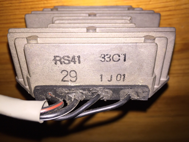

So hab jetzt mal alles Geraffel abgebaut und den Laderegler freigelegt. Werde ihn morgen mangels eigenem Messgerät durchmessen lassen. Hab mal ein Foto von der Aufschrift gemacht.
Musste beim abbauen feststellen, dass die Schraube am Batteriepluspol nicht ganz fest war. Kann das auch ein Stromfresser durch irgendwelche Kriechströme sein?
