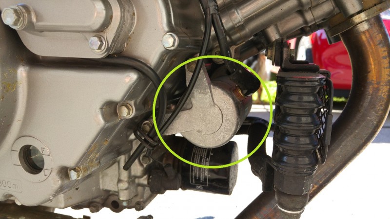

ich habe mich vorgestern mal eben im Kreisverkehr lang gemacht. War ein bisschen zu energisch bei der Wahl der Schräglage, oder anders ausgedrückt bisschen deppert, wodurch mir das Hinterrad weggerutscht ist. Das Ganze ist bei einer Geschwindigkeit von schätzungsweise 30 - 40 km/h geschehen. Beim Versuch die SV sofort wieder zu starten war zunächst ein Zischgeräusch zu hören und auf dem Tachodisplay blinkte ein schwarzes "F". Bei allen weiteren Versuchen war und ist nach wie vor ein - ich nenne es mal - "Rasselgeräusch" zu hören. Seht/hört selbst:
Video
Kann mir, einem Laien, mal jemand erklären was das sein kann? Hier nochmal ein Bild und vielen Dank im Voraus für eure Tipps:

Anlasser spurt nicht ein?
Freilauf in den Wicken?

Einspuren kann da nix, dass ist nicht wie beim Auto (Freilaufprinzip). -> http://www.ronayers.com/oemparts/a/suz/ ... ter-clutch
Starter: http://www.ronayers.com/oemparts/a/suz/ ... ting-motor
Es kann sein dass das Zwischenrad nicht mehr funktioniert. Auf jeden Fall würde ich den Motor nicht starten, sondern mir die ganze Sache Anlasser/Freilauf von innen ansehen.
Weshalb der Kraftschluss an dieser Stelle nach einem einfachen Sturz nicht mehr vorhanden ist? Währen des Sturzes bei laufendem Motor den Anlasser betätigt?

Ich habe den Anlasser mal demontiert, um ihn auf seine Funktion zu prüfen. Die "Welle" (keine Ahnung, ob man das Teil so nennt) dreht sich beim Drücken auf den Startknopf. Der Anlasser sollte also i. O. sein. Anscheinend ist etwas im Motorgehäuse defekt, so dass der Anlasser dort nicht richtig greifen kann.
