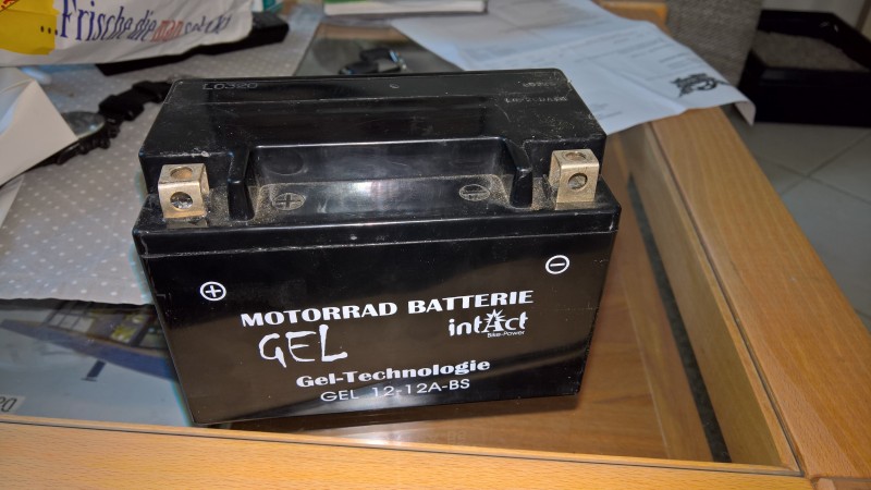

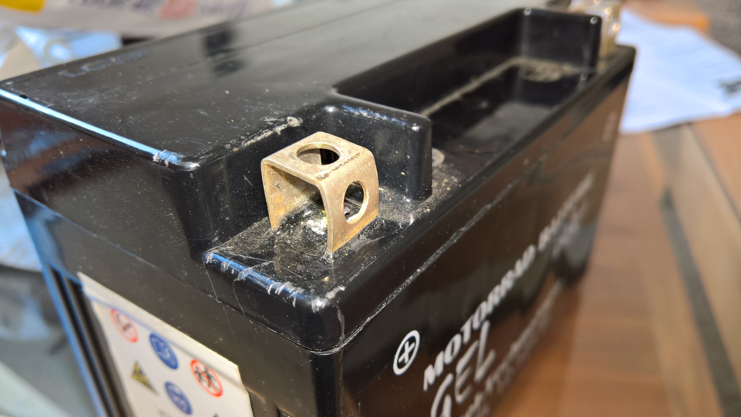

wie gesagt, das Motorrad ist gerade gekauft. Ich denke aber mal, dass die Batterie schon was älter ist. Sie weist auch am Pluspol Beschädigungen auf.
Batterie:
Beschädigung:

Schaut wirklich schon älter aus. Da ist wohl schon öfter dran rumgeschraubt worden.
Also .. mit neuer Batterie probieren. Den Laderegler im Auge behalten. Wenn er nur zuwenig bringt wird nur die Batterie nicht mehr richtig geladen ( obwohl 13,..V sollten immer reichen ) Wenn er aber zuviel ( wie bei mir ) bringt schmort er dir deine neune Batterie kaputt.
