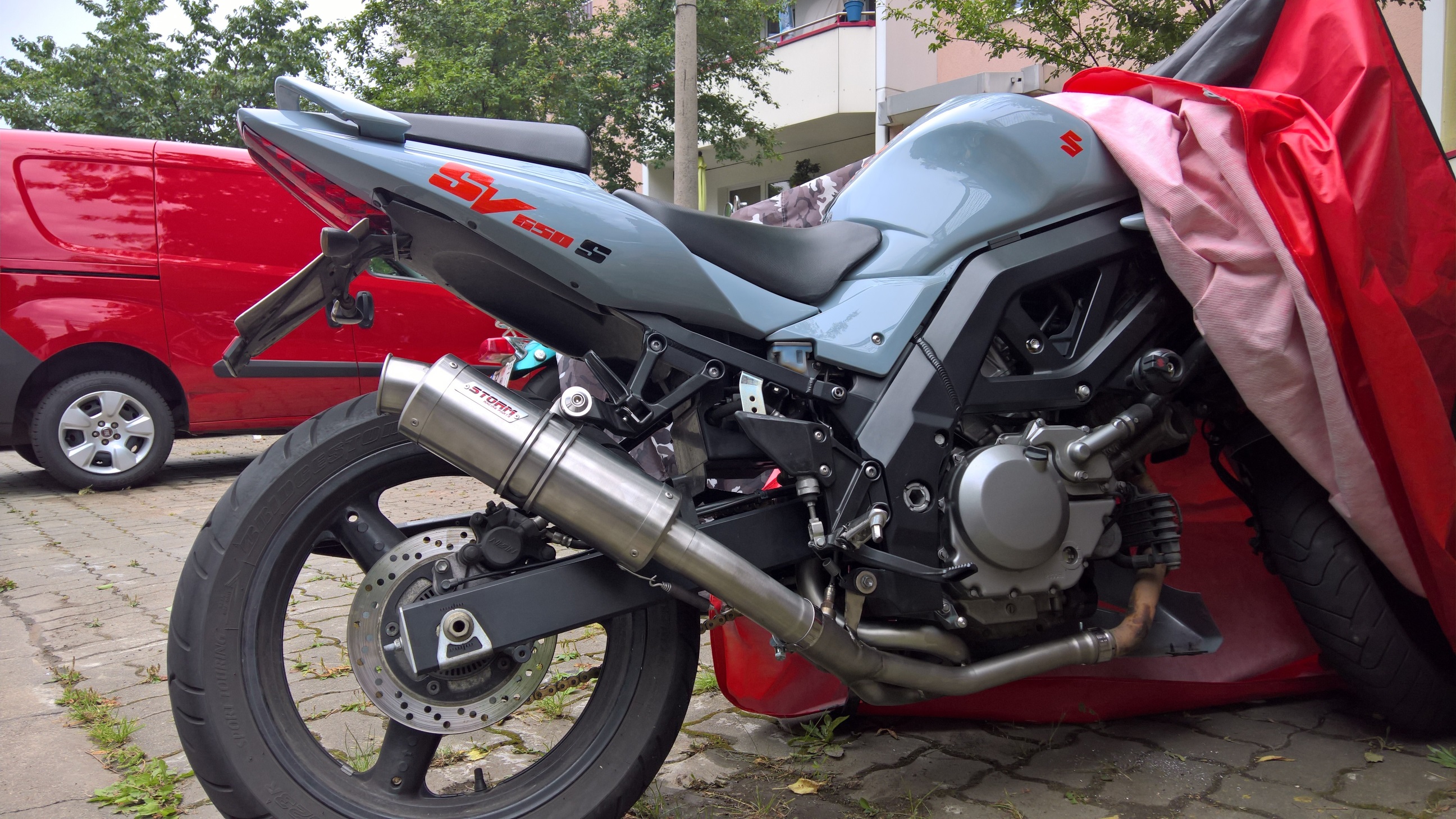

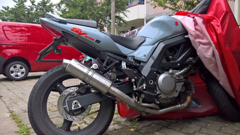

Also hab jetzt auf die Schnelle erst mal für einen ersten Eindruck vom Lack ein Bild während des Krümmer/ Auspuff Umbaus.
Hierbei ist die Rechte Vollverkleidung demontiert und mittlerweile ist das Alte "gammelige" Rohr vorn wieder schön blank.
Weitere Fotos heut Nachmittag, erst mal noch Akkern.....
Vom Auspuff umbau

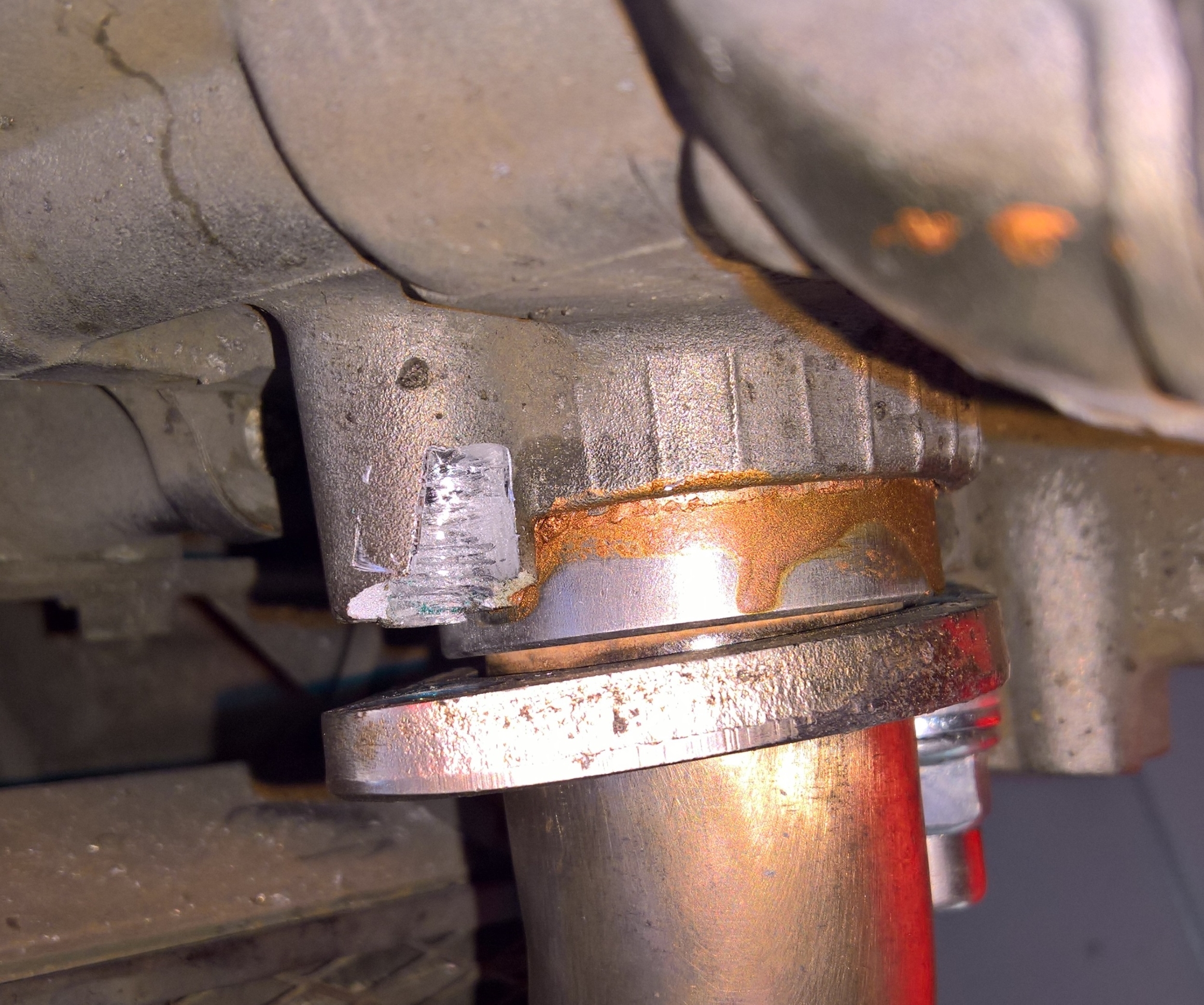

Beitrag von Chaka » 24.07.2016 18:32
also hier mal ein Bild wie es derzeit aussieht, schön wäre echt wenn ich den hin bekomme irgendwie, zur not muss ich den neuen Ersatzkopf einbauen, davor grault es mir aber wie gesagt und zeit ist auch Mangel Ware. Ich fände es doof einen Sonntag den Kopf runter und Wochen später den Kopf wieder rauf und vorallem die Steuerkette wieder hin zubekommen, habe mir mal hier die Anleitung für die Kopfdichtung wechseln angsehen so müsste ich ja vorgehen. SOllte ich dann die neuen Ventile kpl. drauf bauen oder lieber meine in den anderen Kopf einbauen?

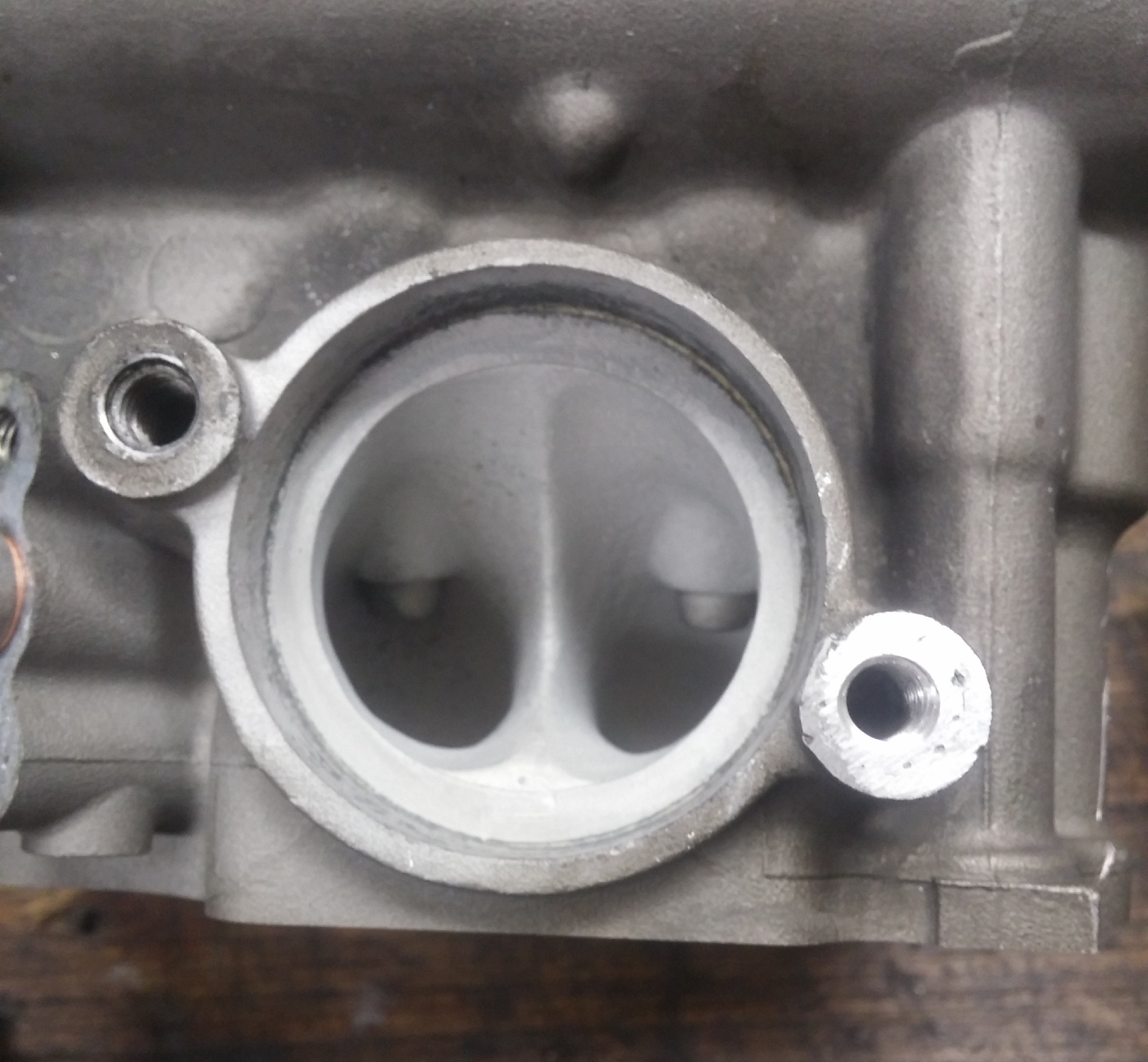

Oh. Falsche Seite. Da klappt mein o.g. Vorschlag nicht.
Kannst nich den guss dahinter nutzen? Tiefer bohren. Gewinde rein. Längerer gewindebolzen. Nur vorm wasserkanal aufhören
