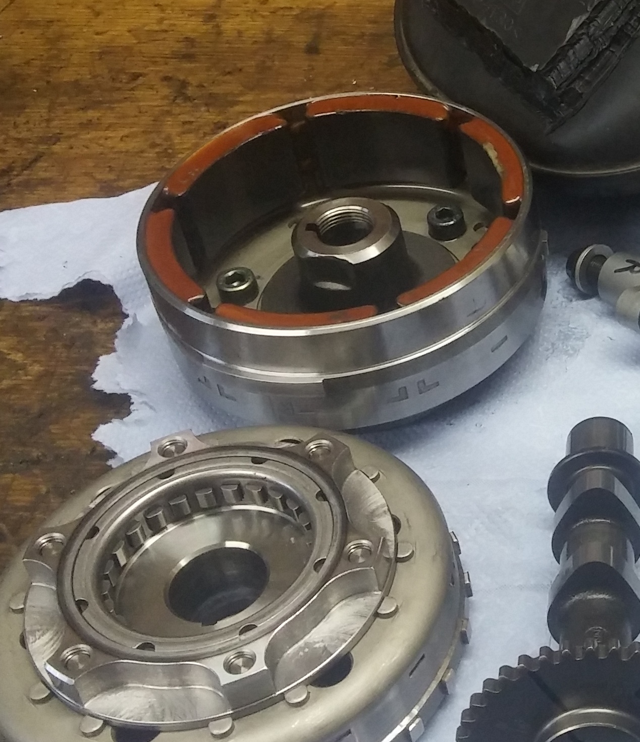

Ich habe denke mal den Fehler gefunden.
Das Polrad hat sich von der inneren Welle, da wo die Nut für den Keil ist, verdreht. Unglaublich, ich dachte immer, das Polrad ist aus einem Stück hergestellt worden. Nein das Polrad besteht aus mehreren Teilen die verpresst sind.
Das erklärt auch, wieso es bei höherer Drehzahl plötzlich zum Ausfall kam.
Das Polrad hat, vermute ich mal, ein Schlag schon bekommen, als ich es vor Wochen abgezogen hatte. Ich hatte damals nicht die original Abziehschraube, sondern einfach ein 2-Armabzieher genommen. Somit hatte ich wohl das Polrad leicht verzogen.

Falls das wirklich der Fehler ist, dann hätte ich noch ein Polrad da. Entweder original oder abgedreht, das ist feingewuchtet, mit Titan Schrauben und mit abgefrästen Freilauf, spart um die 650g

Das Abgedrehte Polrad und Freilauf sehen interessant aus. Ich denke damit kommt man etwas flotter in Drehzahl. Aber beim Gas wegnehmen würde wohl die Motorbremse noch stärker sein wie sie ohnehin schon ist oder?

Sie dreht leichter hoch, der Motor kann effektiv mehr Leistung ans Hinterrad abgegeben und vorallem sinken die Kreiselkräfte, was man beim Umlegen in Kurven deutlich spürt. Die Motorbremse ändert sich sogut wie nicht. Ich persönlich fahre den Rotor in einem hoch verdichtetem Motor und und kann selbst bei Regen ohne Probleme vom Gas gehen.

Motor läuft wieder.
Lag somit am defektem Polrad.
